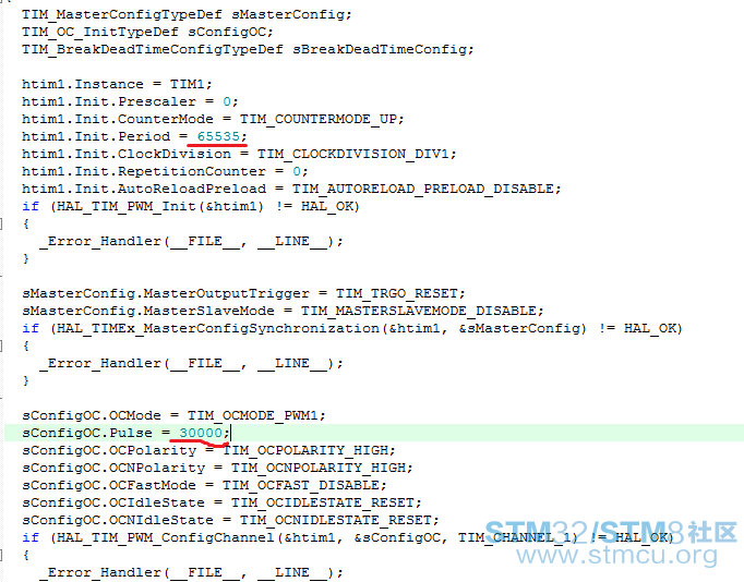

请问有人遇到过这个问题吗,值大了10倍

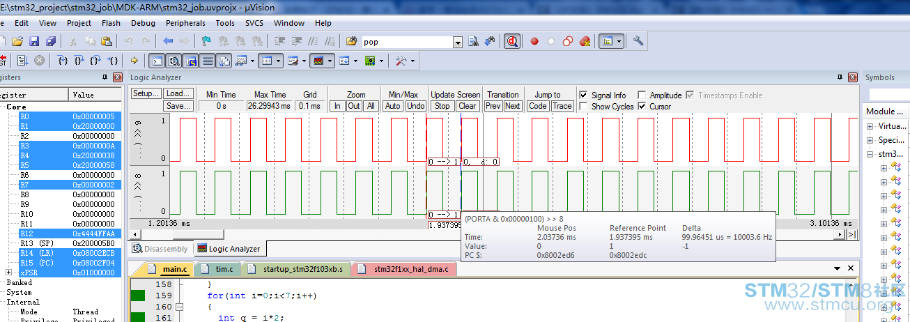

调试数值,比较结果,检查示波器对比波形

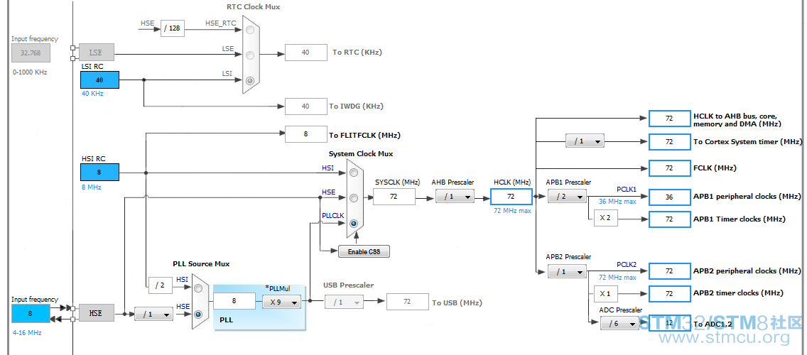

试了一下,的确存在这个问题。使用内部时钟源,没有这个现象。可能是个BUG
