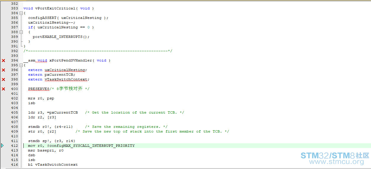

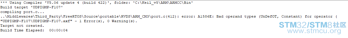

1.报错内容如下
2.cubemx工程文件如下

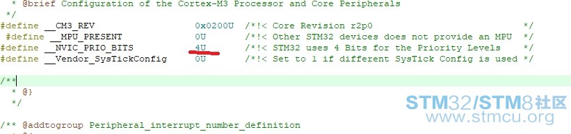

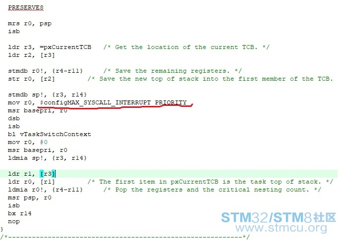

主要问题出在红线部分
在源文件经历几次跳转后,可以找到
汇编中的立即数宏定义,宏定义是字符替换,就会导致汇编中出现个4U,汇编并不能识别这个东西
4

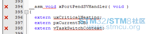

a0a.1 32b0c
那2个外部变量楼主可能没有在主函数里定义
