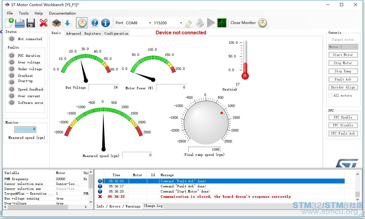

我看你用的PWM频率在20k,是不是103的72M系统频率,不足以在50us内处理完电机各个运算。
建议:
1、可先将PWM的频率改低,先改到4k,看能运行不。
2、若上步可运行,再行调试,或升高频率测试。
3、一步步来
我试了一下,不行的,估计是哪个参数有问题吧。
F103现在支持了,不过上面里面的型号是F103ZGT6的,我用的是ZET6的,在keil里修改硬件信息的,不知道是不是这方面的原因。
可能是设置错了吧,不过我还没找到。
他能连上串口,但是一启动电机串口就断了。应该是参数设置的不对。
你在KEIL里哪儿修改的硬件信息?
它的启动文件.s 貌似也要跟着一起修改
现在最新的5.1.3都可以支持F103低密度中密度型号了
启动文件不是只有低、中、高三种吗,ZET和ZGT不是都属于大容量的芯片吗
