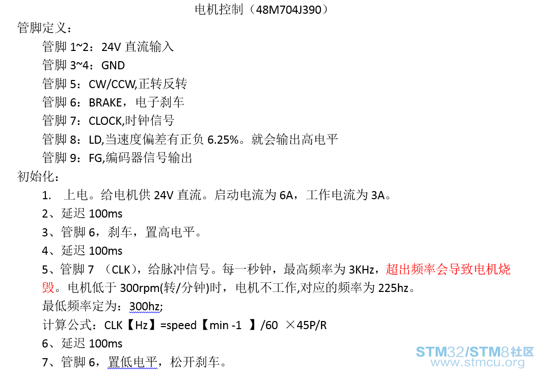

不好意思回复晚了。我的电机是一款叫48M704J390的无刷电机,控制方式如图。我不太懂电路设计
