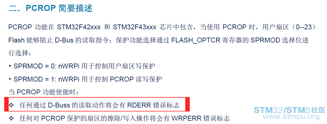

任何通过D-Buss 的读取动作将会有RDERR 错误标志
请问这是什么意思呢,对某一扇区设置读保护后,自身的程序都不能读取,那程序怎么能正常运行呢?

意思应该是不能通过数据总线读取数据,但是可以通过代码总线读取的。
(数据总线读取目标数据后,可能会发送到外部或记录下来,如此目标数据将不再安全)
