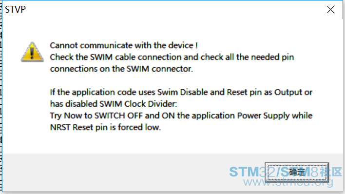

刚买了一个正版的ST-link V2 ,手头上有两块STM8L的板子。用ST link下载,其中一块偶尔可以下载进去,另外一块下载不进去。错误提示如图

四根线是好的,是STlink里面自带的,板子单独供电了。STlink也用升级软件升级过了,还是不行

我又找了块电路板,是STM8L052,下载仿真没问题。
但是STM8L051用原装的STlink死活下载不进去,用D版的可以。
和使用的库有关系吗
