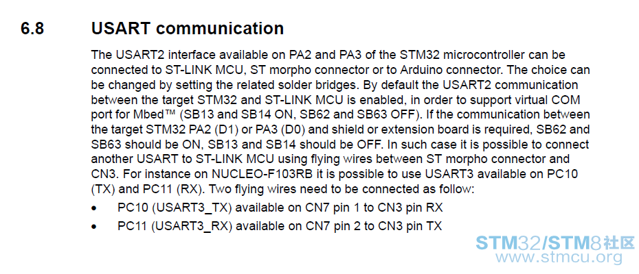

我按照说明文档将SB13和SB14 0欧姆的电阻拿掉了,SB62和SB63 链接上,串口还是链接不上 希望各位大神帮忙看下

最后两行的跳线你跳了吗?

我知道原因了,是我的电脑确是插件,不能产生虚拟串口所以不能调试。 我再问一下,这个上层界面可以根据我们自己的硬件去设置,调试电机吗?
