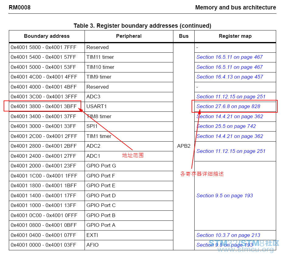

七哥
回答时间:2018-5-2 09:57:17
a0a.1 32b0c
找相应器件的参考手册,STM32F10X系列为RM0008
RM0008.pdf
(12.49 MB, 下载次数: 20)
2018-5-2 09:53 上传
点击文件名下载附件

疯de_恒
回答时间:2018-5-2 10:20:29
a0a.1 32b0c
参考手册也有啊,在相关外设开始介绍寄存器那里。

wudianjun2001
回答时间:2018-5-2 11:15:45
a0a.1 32b0c
手册上有的,介绍寄存器的时候
