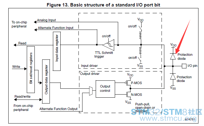

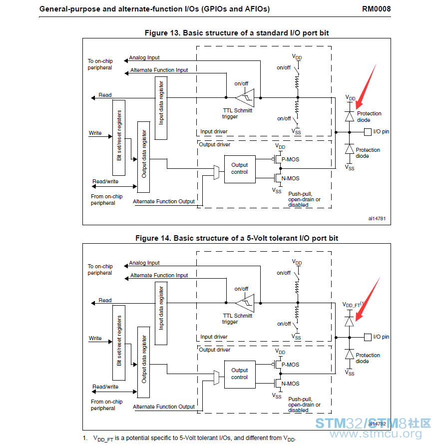

你看图中红色箭头部分,上级输入信号源 Vi,是内阻的。通常会有限流电阻元件保护的,如图中Ri。Ri 在理论分析中,为简化分析影响,往往被忽略,不画出的;图中画一脉冲波形输入信号,经过该二极管箝位电路时,正半周波形会被D1导通而箝位,故输出Vo = Vdd;而负半周波形会D2箝位到GND,Vo = Vgnd,即输出波形被削掉。可见这个电路只能输出+5V ~ 0V 电平。

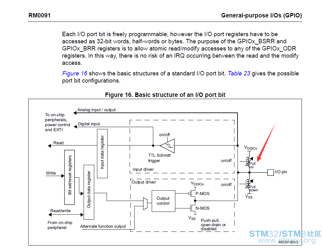

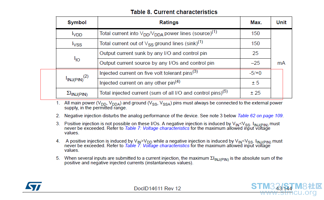

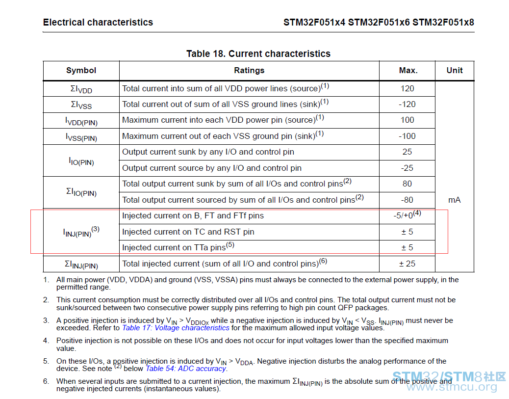

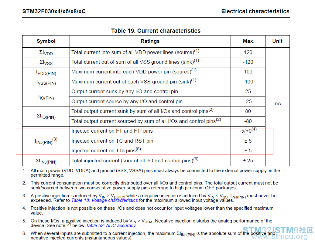

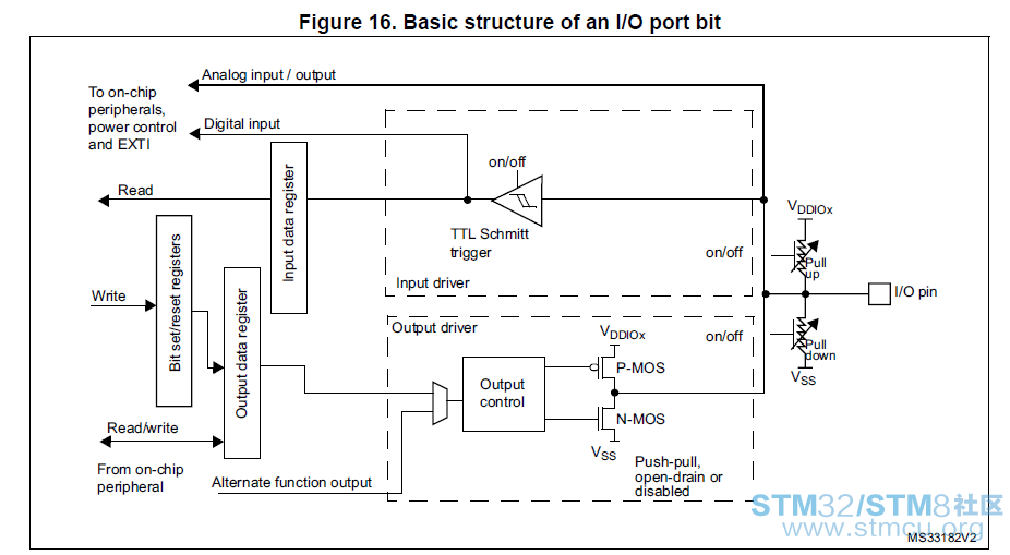

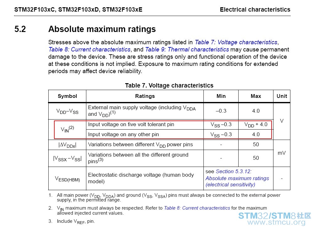

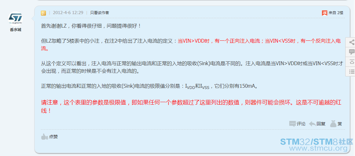

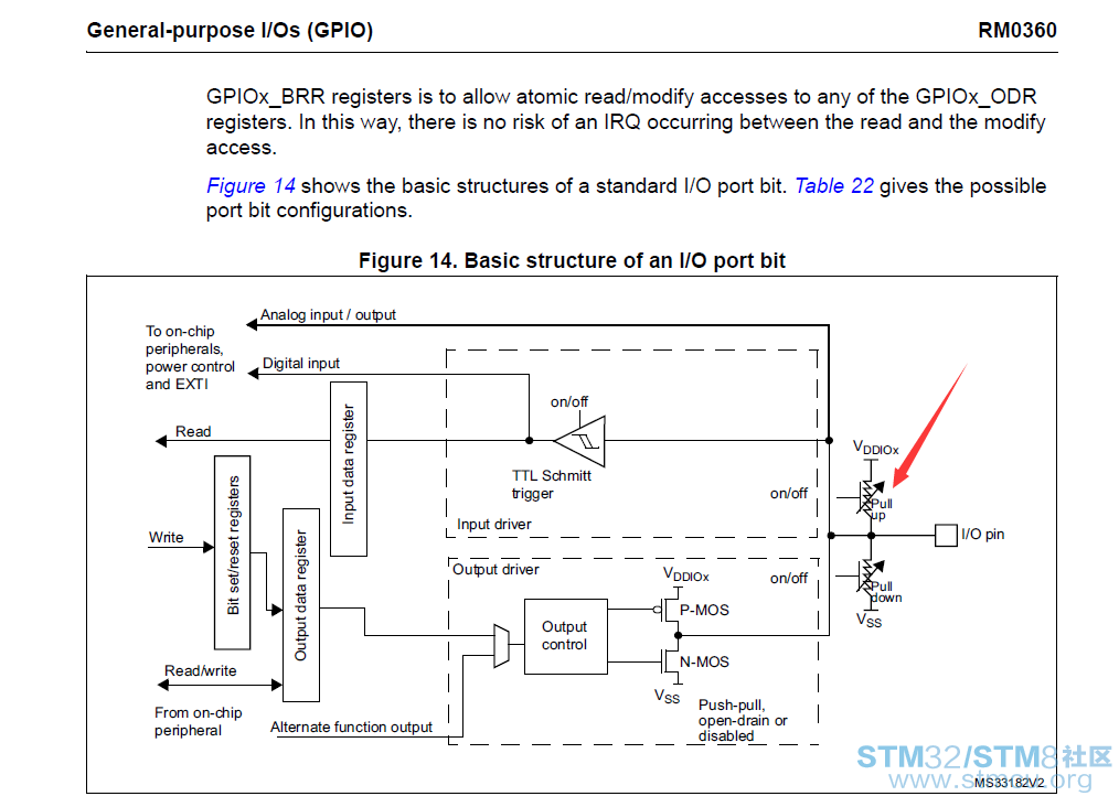

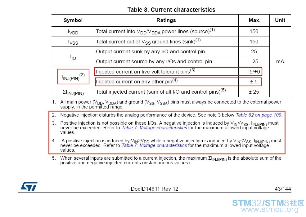

整理了F030,F051,F103端口结构图及电流特性,可以看到F030,F051图中没画出保护二极管,F103图中有的;注入电流在F030,F051,F103都有相关说明;
F030,F051的产品规格书与参考手册不一致,F103是一致的;(F030,F051可能有保护二极管,F103是有的)
