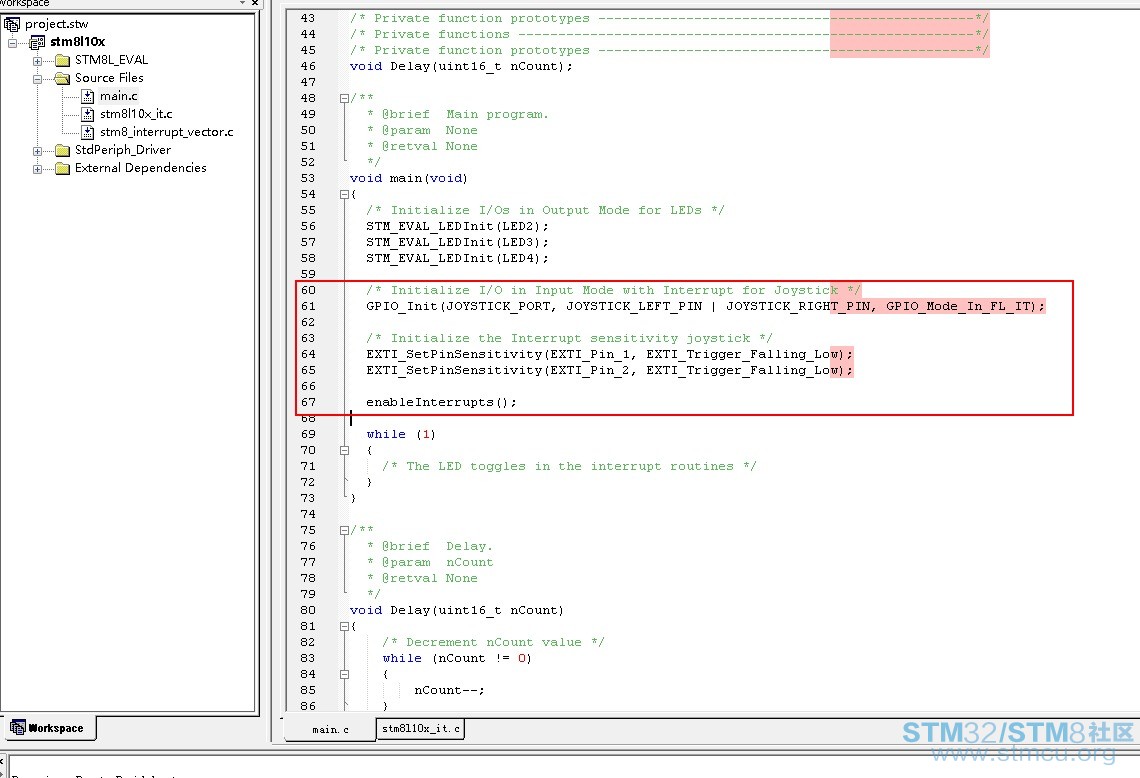

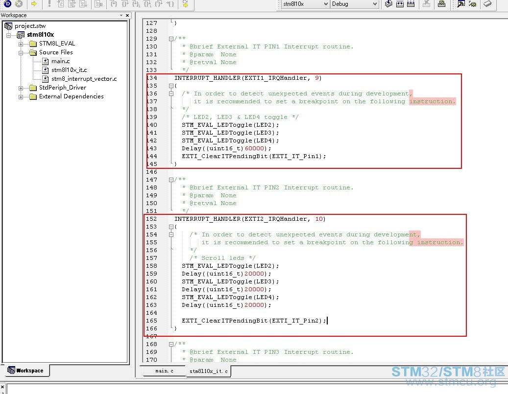

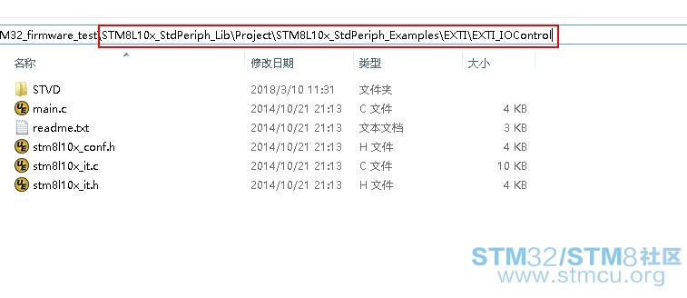

函数库中有样例程序的。
配置外部中断,开启中断
中断服务函数
将附件中压缩包解压开,替换掉函数库中的样例程序,函数库版本V1.2.1:
