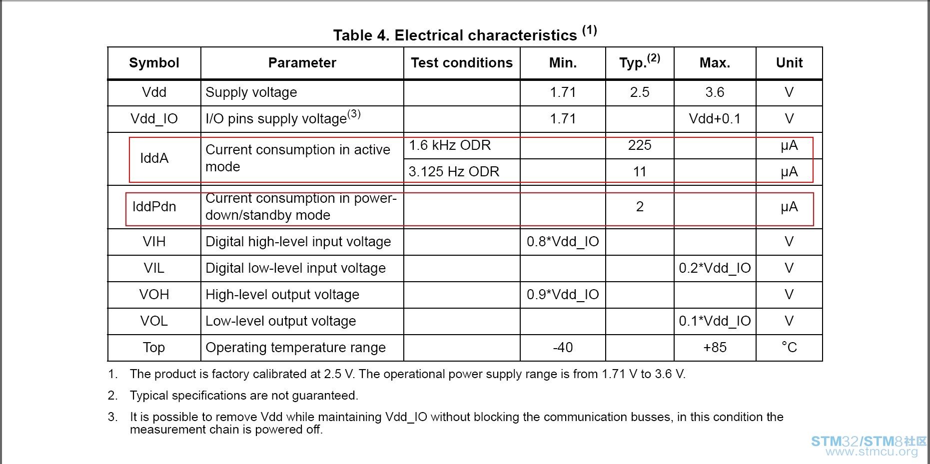

实测lis3dsh 3.3v供电,需要1.7ma电流,感觉比较大,跟datasheet里面说的低功耗有比较大的差异,这样的功耗正常吗?用过该芯片的帮忙看下,谢谢。

从资料上看,参数很好了呀。
不知道你是怎么测的?一般情况,这个电流是不包含通信IO管脚上的电流的。也就是说,让它工作起来的总电流,减去通信用IO脚上的电流。
