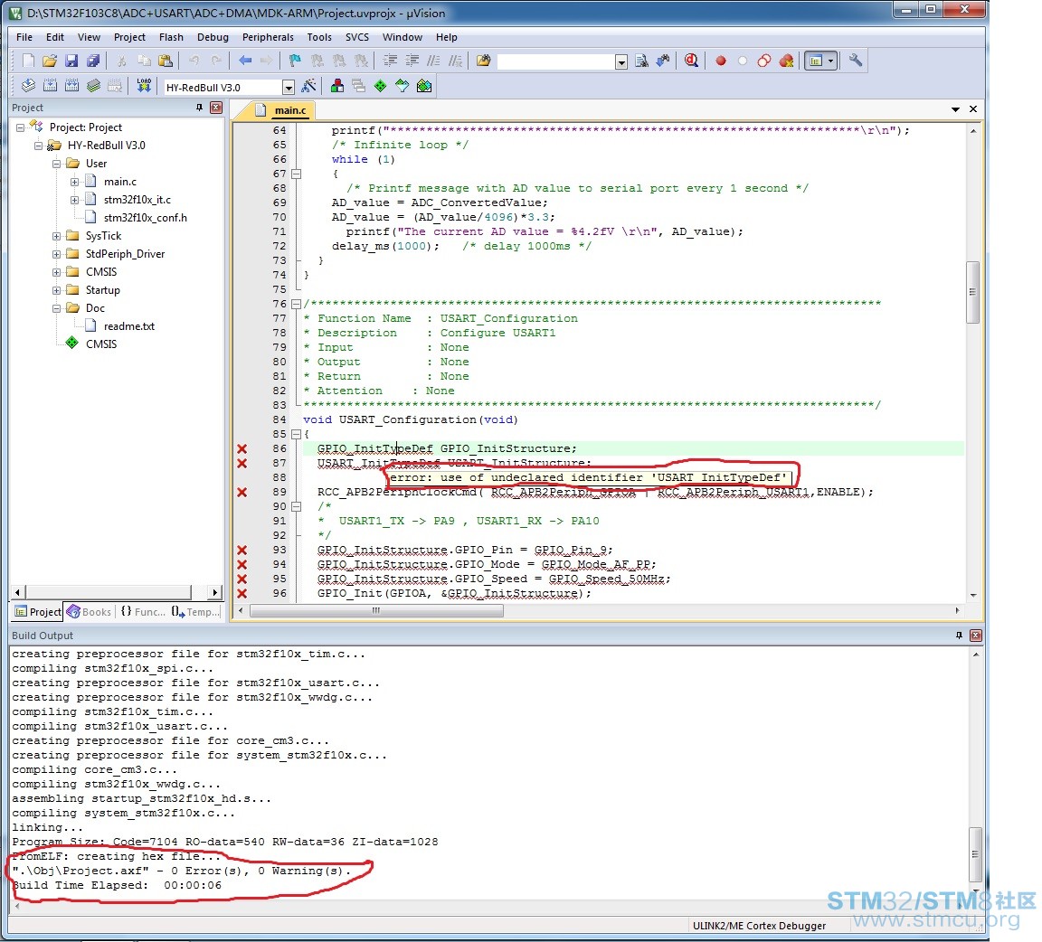

初次接触KEIL,例程可以通过编译,为什么还提示未定义错误?
zxs07
提问时间:2017-12-21 22:23 /

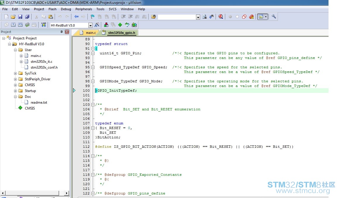

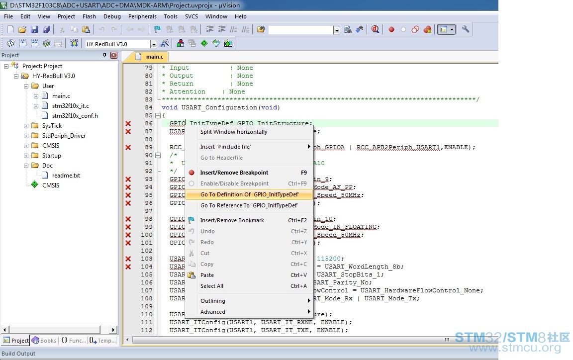

可以通过右键进入定义代码段,怎么回事?

Inc_brza
回答时间:2017-12-21 23:22:33
a1024a.1 32b0c
忽略即可
maxtch
回答时间:2017-12-22 00:30:02
a0a.1 32b0c
重建一下代码索引试试。
废鱼
回答时间:2017-12-22 09:00:22
a0a.1 32b0c
关了重新打开就好了。
党国特派员
回答时间:2017-12-22 09:37:35
a0a.1 32b0c
关了重新打开就是了。
Mandelbrot_Set
回答时间:2017-12-22 09:40:23
a0a.1 32b0c
有一种情况,举例如下:
a.h:
typedef int int32;
b.h:
int32 fun_test(int32);
c.c
#include "a.h"
#include "b.h"
int entry()
b.h editor分析不出来
有一种情况,举例如下:
a.h:
b.h:
c.c
b.h editor分析不出来
