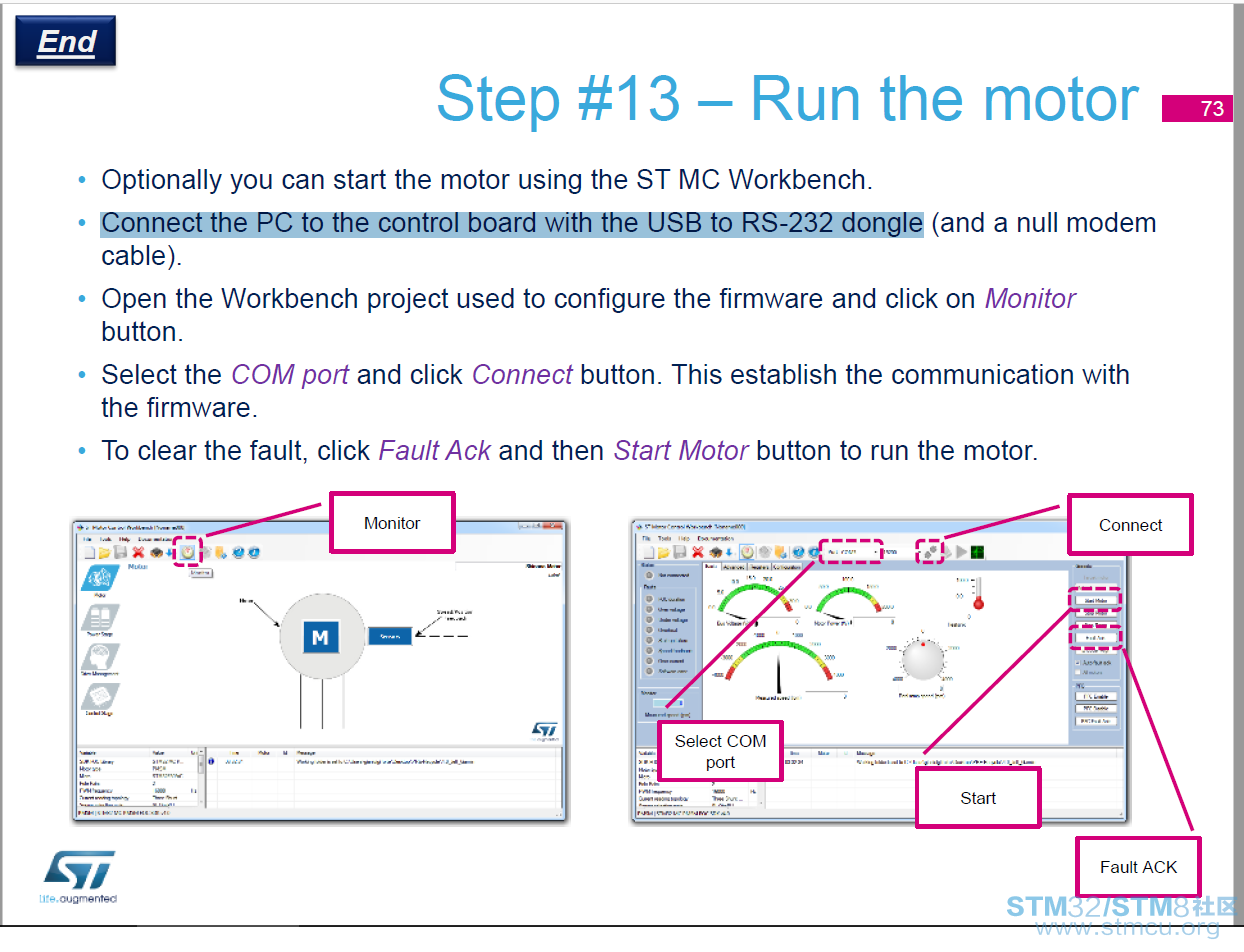

FOC4.3 电机库, 根据 ST Motor Control WorkBench 软件菜单 “documentation” 下的 “SDK hands on” pdf 文件指引,编译完成之后,可以经由一个 USB转RS-232 dongle 来连接 PC 到目标版。 可惜没说明要连接到目标板上哪个接口,以及i事先该如何设置这个接口,连接不上,自然无法启动Monitor 如下图所示:

我自己找到的答案是: 在 STMC WB 里面, 打开项目之后, 在 Control stage -> Digital I/O 下, Serial communication 下, Channel 选 “USART2” , “Baudrate” 选 “115200”,“Pin Map” 下,TX=A2, RX=A3。
在 User interface 下, Serial communication 下, 选上 “Available on control board” 以及 “Enable” 和 “Bidirectional”。
买一个 USB转TTL的 小玩意, 10几元某宝大把有得卖, 只需要 3根线:GND, RX, TX, 分别接到目标板上的 GND A2(TX), A3(RX). 在 monitor 里面就可以连上了。连不上的话,设置一下 BAUDRATE.
