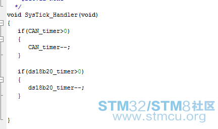

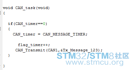

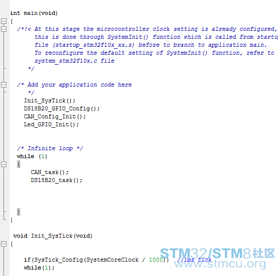

1. 可以使用System_tick的方式,发出1ms的中断,然后再中断中减减,当时间到了之后,置位task的任务。(1)在主程序中初始化
(2) 增加中断
(3) 时间到了之后,进task
