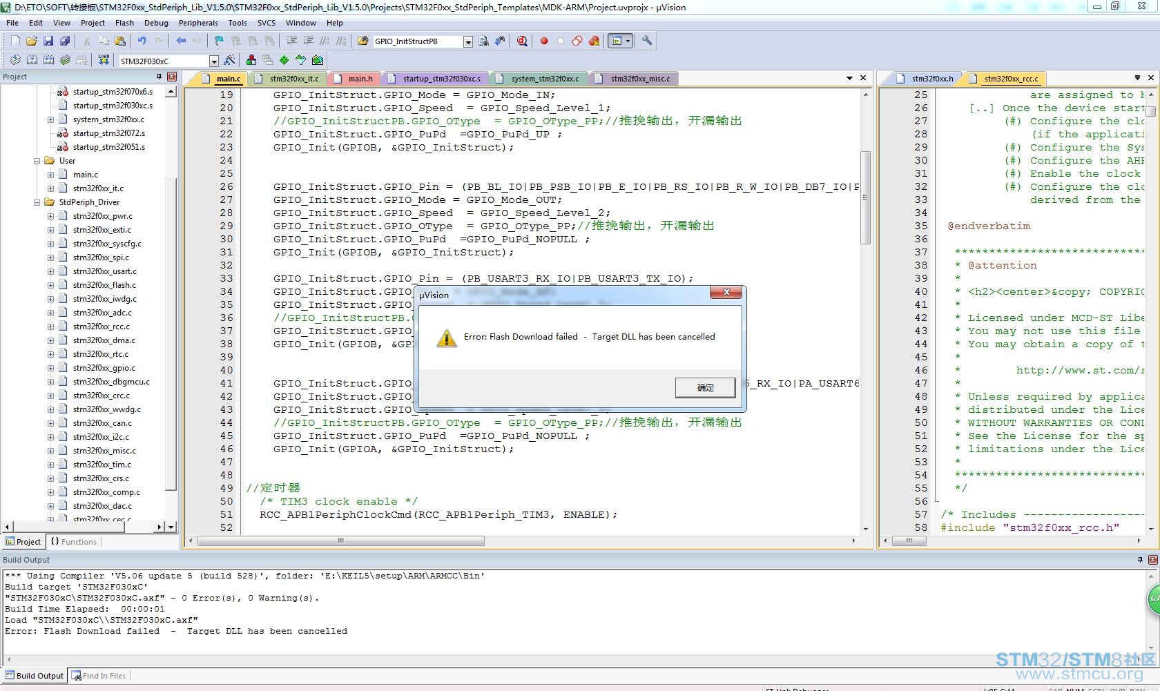

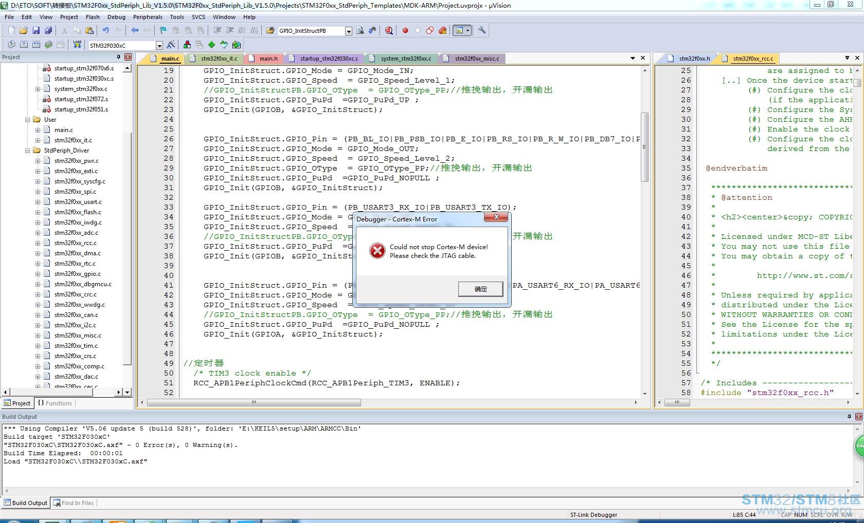

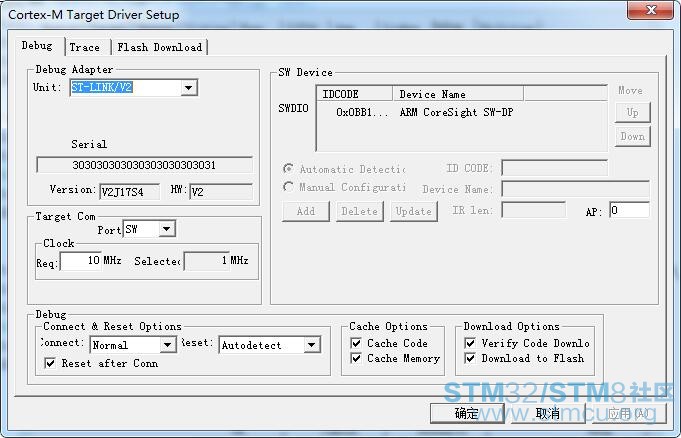

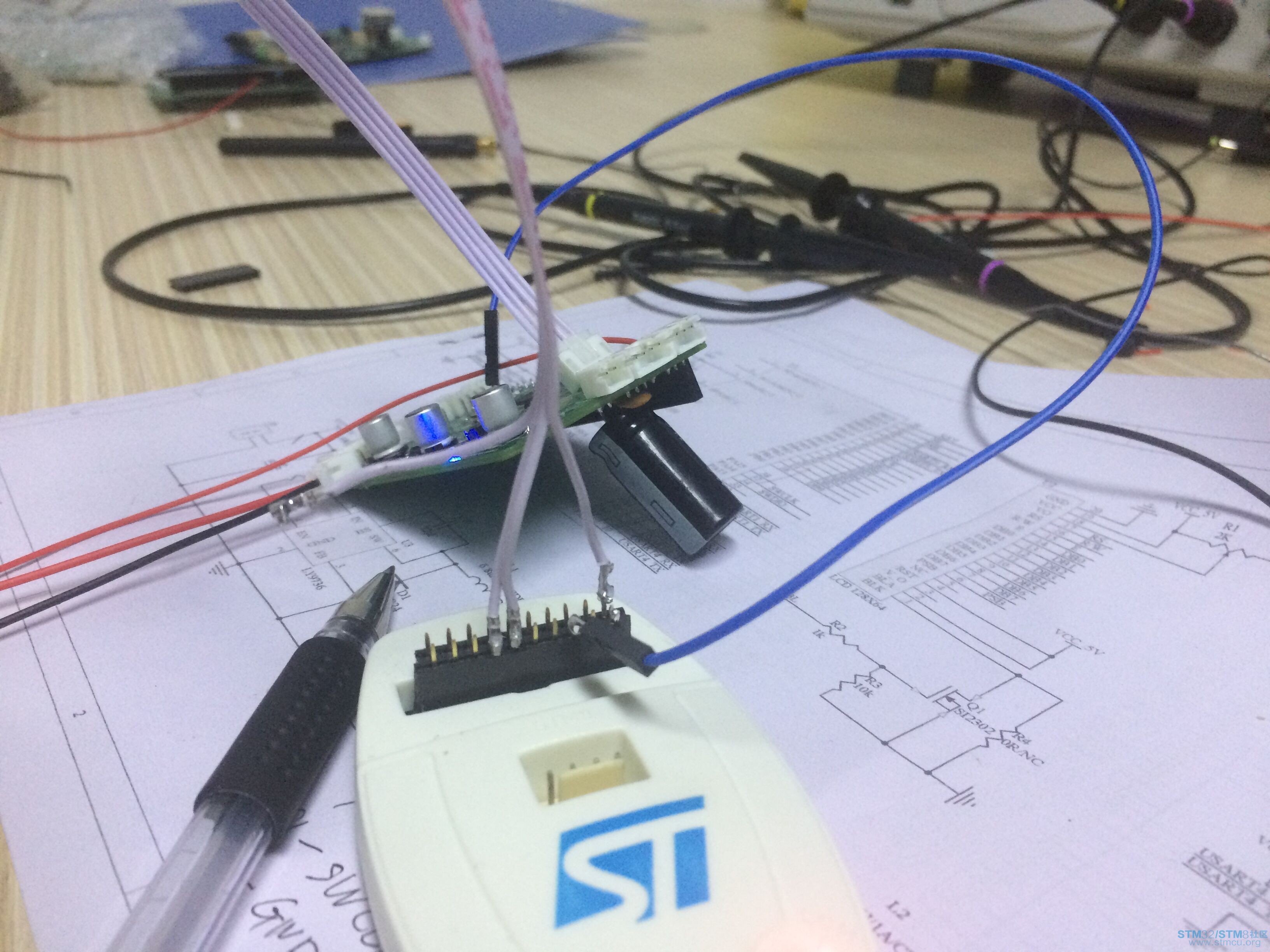

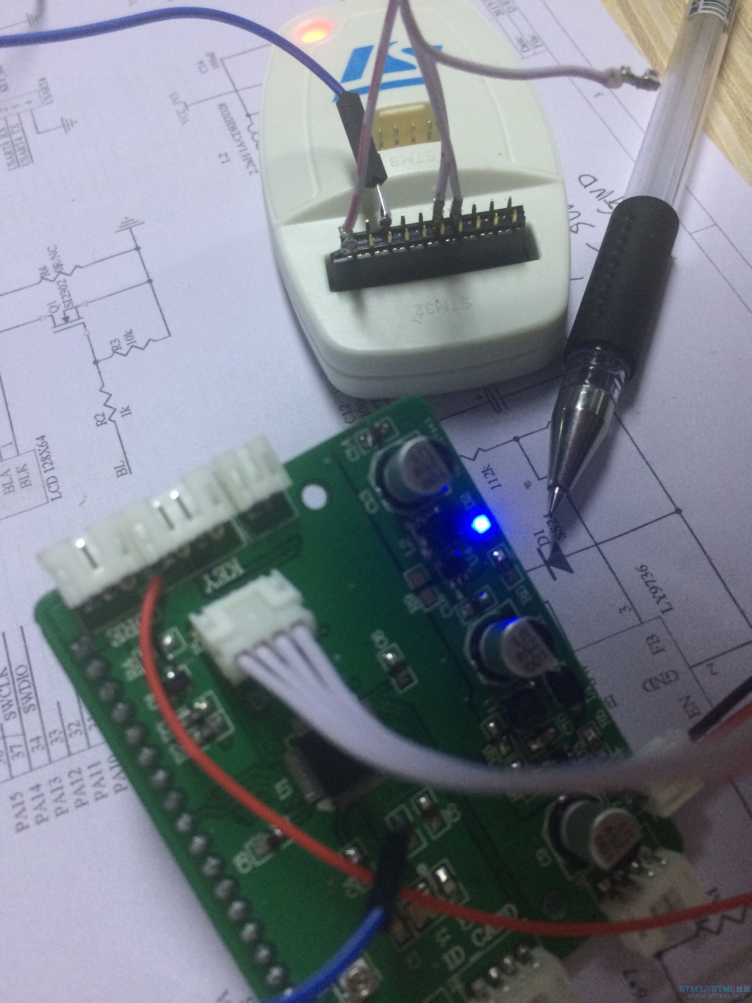

大家好,我用KEIL 5与ST-LINK V2老是仿真不了?
lgh050706-14944
提问时间:2017-11-16 17:19 /
我用的芯片是STM32F030CC

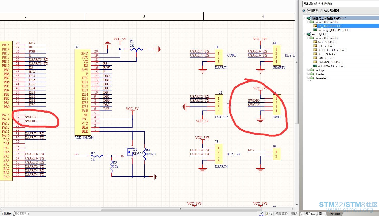

a0a.1 32b0c
买个扩展板吧,例如看我帖子中的jlink扩展版

a1024a.1 32b0c
芯片坏了

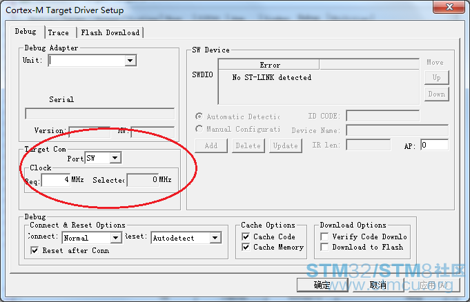

a0a.1 32b0c
把 Debug 时钟设低点试试,10M太高了
