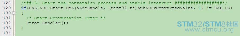

a0a.1 32b0c
HAL_ADC_Start_DMA(&hadc1, (uint32_t*)&ADC_Buffer, 30);

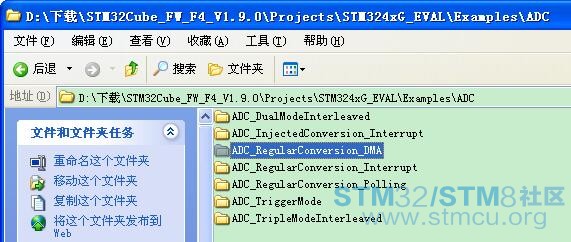

回答时间:2017-10-27 16:09:47
a0a.1 32b0c
官方有例程。比如,F4系列,下载cube_f4支持包,解压可以看到
