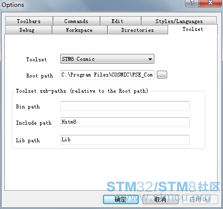

本人刚入手STM8,按照网上的步骤安装了STVD之后再装COSMIC,进入STVD之后设置如下:
确定退出之后,再次进入设置发现这里又变回默认设置了。

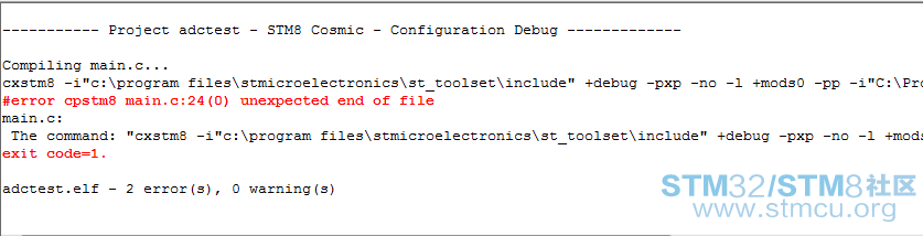

然后遇到的问题就是根据网上的教程操作,竟然无法编译

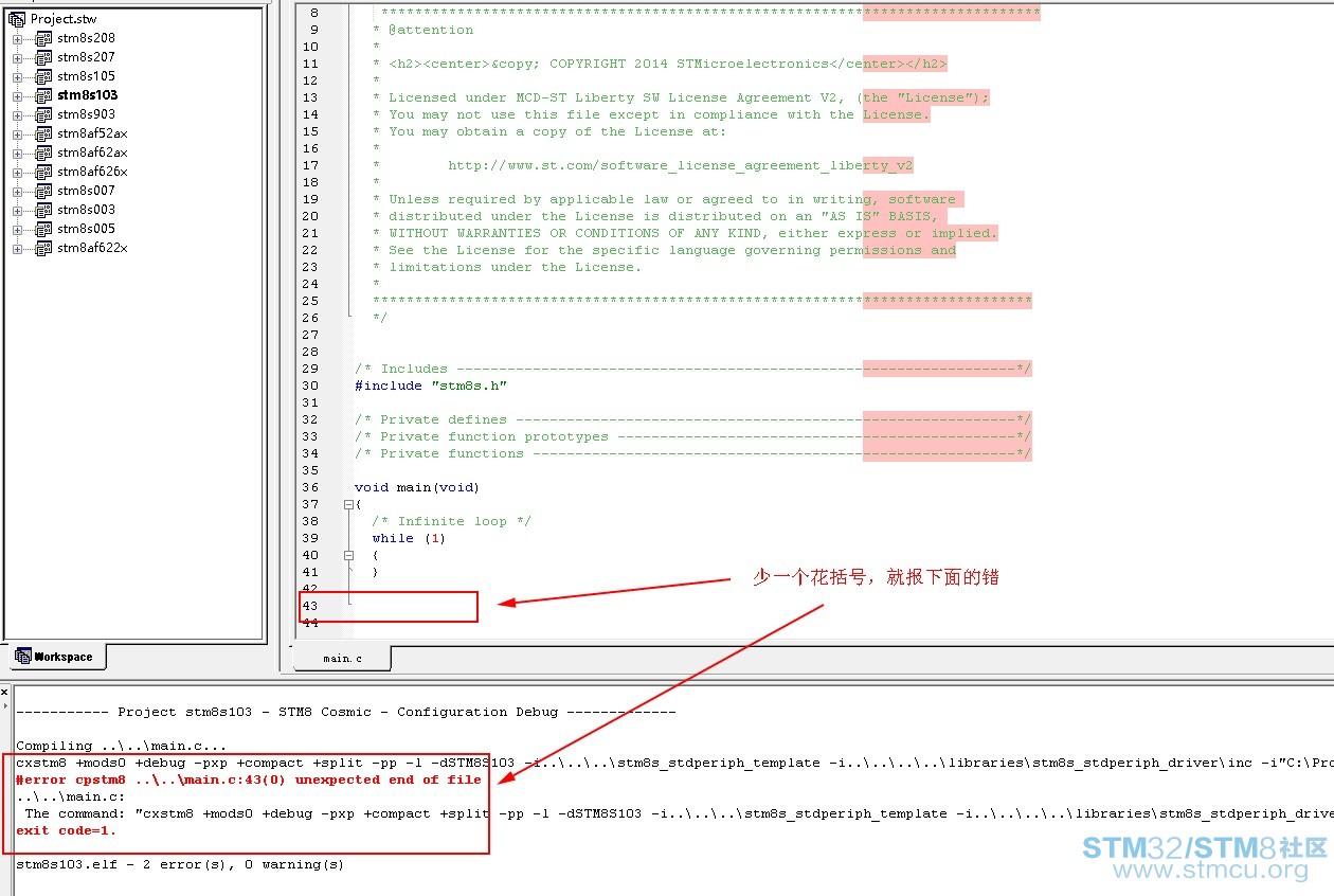

你这个错误,好像是main.c有问题。
main.c中的花括号够吗?这跟工具不关系,是C语言功底的问题。
