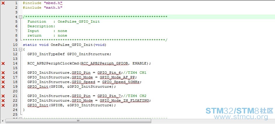

目前我目前使用STM32F767想用計時器寫一個計算脈波次數的程式,需要用到計時器,但發生問題如下圖,請問tim的.h檔要從哪裡匯入??
(我看別人使用STM32F1的板子會include
stm32f10x_tim.h
但我找了一下我檔案夾裡的.h檔好像沒有看見相關的)
另外,請問如果使用TIM4這個計時器 STM32F767所對應到的GPIO腳位應該為多少PB6 or PB7,或者是有其他腳位可以使用??

一、库的头文件一般是放在工程中 \Drivers\STM32L4xx_HAL_Driver\Inc 这样的路径下的,如果用include找不到,你检查检查你的options选项卡里有没有将这个路径包含进来,这是路径问题;
二、你的是F767的开发板,使用M3的库肯定是要出问题的。
三、关于引脚复用的问题,你可以查数据手册,大概在92页的样子会有一张alternate function mapping
以上希望能帮助到你
