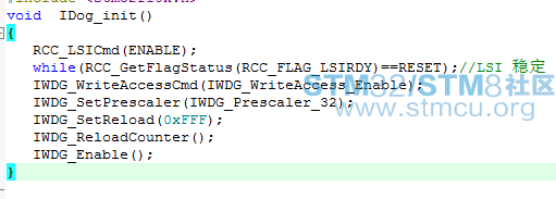

配置是下边图,按照预分频计算应该大概是6s左右,调用初始化函数之后看门狗开启,没有喂狗函数目的是看到复位操作,但是一直没有复位操作。 不知道哪里问题。

现在改了一下可以用了,改的的地方是把分频改成了256,重装载值为625. 暂时还没时间看具体的区别。

把分频和重装载值改了就能用了。 不知道你的问题是?
