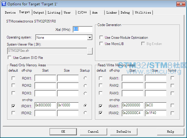

求助一下,我用stm32f051的芯片,带有在线升级功能。用户程序APP的设置如图,最开始没有什么问题,然后用了几个月感觉不正常,是不是程序跑飞了呢,是否跟我设置的有问题?
Keilä¸Target设置

楼主,你好,刚开始做这一块,请问你的bootload 引导升级的程序和你真正的 应用程序在同一个工程程序中吗? 如果是, 请问你检测是不是要升级是在主循环中做得还是像demo一样在主while(1) 之前做的呢?

楼主,看你的target的配置,你的程序是要升级到Flash吧,那你为什么要对IRAM2 进行设置呢?还有,你存放程序的Flash区域的size有没有影响呢
