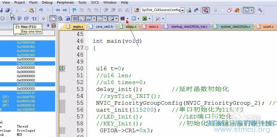

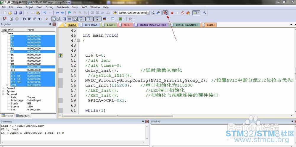

首先要进入调试界面。
点击箭头所指向的按钮,选择logic analyzer,会出现一个对话框,有的时候对话框是固定的,你需要将其拖曳出来

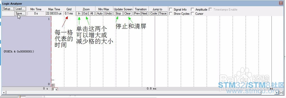

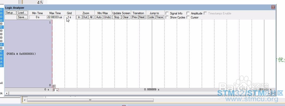

图片上是几个功能键的介绍,也可以通过鼠标滚轮的滑动改编每格的大小

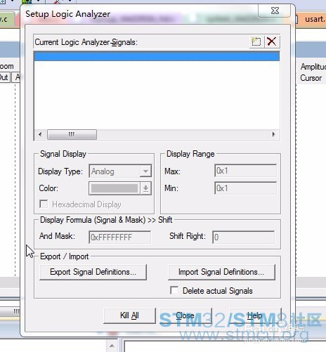

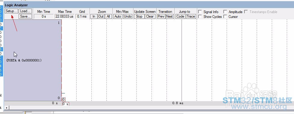

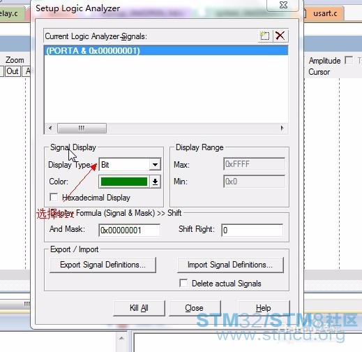

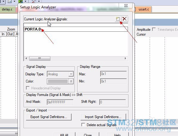

在左上角单击setup,会出现一个对话框。需要在里面配置端口的引脚

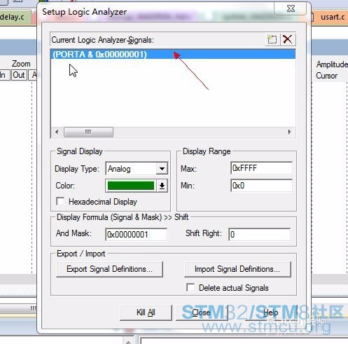

我程序里配置的是PA0 推挽输出,所以在框里要写“PORTA.0”然后敲回车,再左键单击这一行。
下面要配置下面的选项,选择Bit.

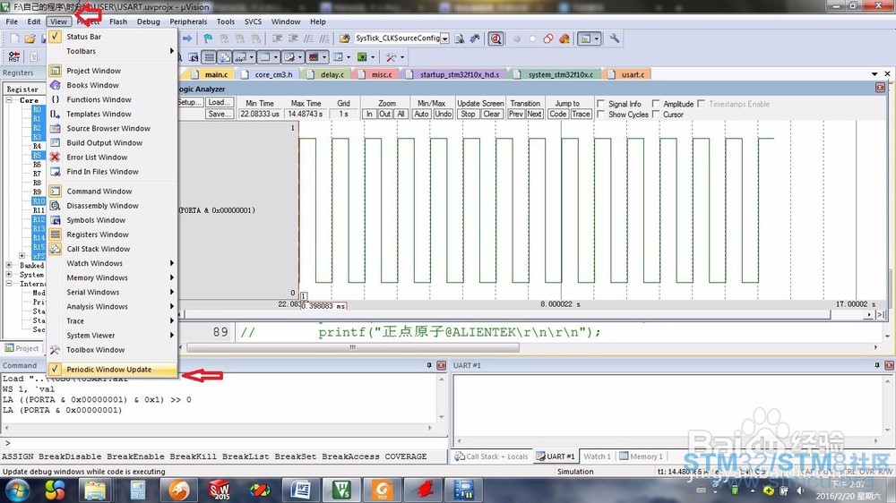

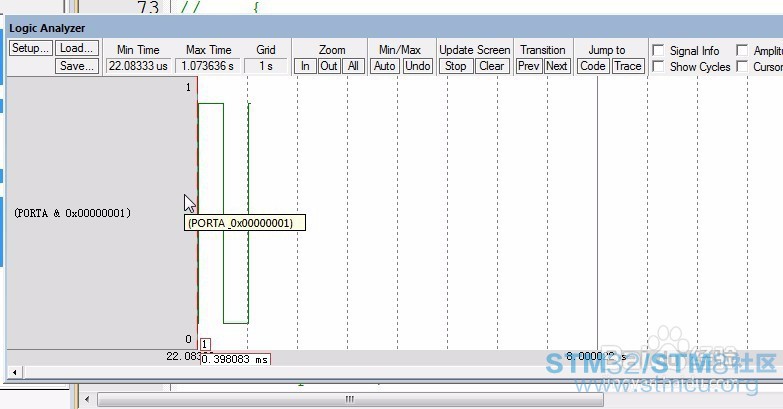

然后关掉对话框。单击运行程序,即可。如果你想观察实时的波形状态,一定要切记要在调试的状态下选择view菜单下的 periodic window update
