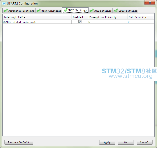

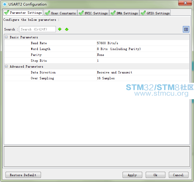

MX 里面的串口配置发一下
洛千叶
回答时间:2017-6-16 16:08:55
a0a.1 32b0c
yukaigogogo 发表于 2017-6-16 14:57
MX 里面的串口配置发一下
没有多少要配置的
