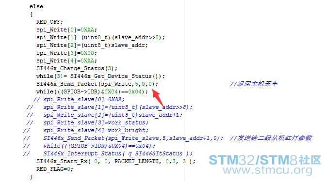

无线433模块发送数据的时候会影响定时器吗?用的MCU是stm32f030,无线模块是si4463。几片从机同时开定时器,LED可以同步闪烁,但是再加上一句数据回复的代码,LED闪烁就不同步了,这是定时器受到影响了么?还是其他原因呢?

无线433模块不会影响定时器,估计是SPI接口有死循环中断。具体要看代码分析

估计是代码的问题,无线模块,是不会影响定时器的,

无线433模块不会影响定时器。应该是你的SPI程序时间比较长,影响了你LED闪烁的响应。

估计是发送的函数有影响定时器的操作,
比如暂时关闭定时器之类的代码。

多片同时执行只是相对的,自己设定优先级试试最高的会不会受影响,如果不会就是这个问题。

1、无线发射与定时器没有任何关系
2、看你具体的应用,是不是两个相互冲突了
