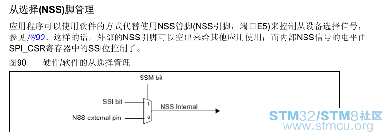

SPI从选择脚管理该怎么理解
ST社区自助问题
提问时间:2017-5-18 09:28 /
这个硬件模式是不是只能用PE5做片选,软件模式是不是可以使用其他任意的IO口?是不是这个意思呢?
2
2
发布时间:2017-5-18 09:28
hjl2832
回答时间:2017-6-28 09:24:05
a0a.1 32b0c
你的理解是对的,硬件模式时,是硬件固定NSS管脚自动控制的,而软件模式时,是由软件进行控制,可以定议到任意管脚来实现。
arenas
回答时间:2017-6-28 09:34:20
a0a.1 32b0c
在硬件支持下,可以支持多种特性,包括中断,DMA等,所以必须要硬件支持,而软件方式是用软件模拟协议,所有引脚都可以
