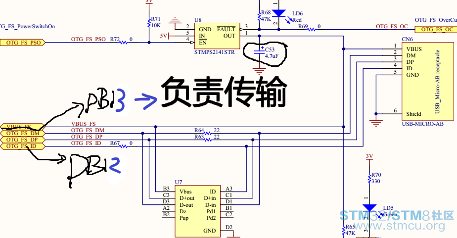

本人在使用stm32F429Discover开发板做CAN总线时,发现429的CAN总线控制器的两路接口均被LTDC显示屏占用,因为需要使用LTDC所以想要换引脚,查了数据手册发现PB12 PB13可以使用CAN2,看了网上的注意点发现只是需要注意开启CAN2时钟时还要看起CAN1的时钟,,但是至今为止CAN还是没有调通,,想要求助论坛大神!!!提前感谢,多谢多谢!!!

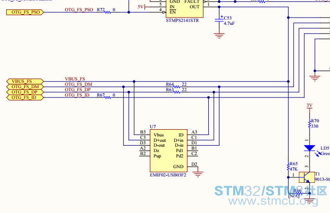

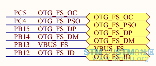

没人吗?现在找到一种解决办法了,,PB12 PB13与USB连接了。现在试图去除C53滤波电容再试一下

确定问题在哪里了,确实时滤波电容“惹的祸”,在youtube看到一个视频下面有人说,这个电容不去掉的话,使用PB13会,电路会出现一个低通滤波器。知道低通滤波器会影响CAN,但不知道确切的原理,期待大神解答!
