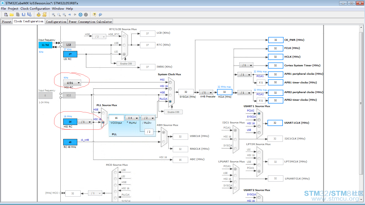

为何我使用cubemx配置的内部HSI 程序跑不去起来,而使用MSI...
LJYHN
提问时间:2017-3-31 10:40 /
各位大神
为何我使用cubemx配置的内部HSI 程序跑不去起来,而使用MSI可以跑起来
1
1
发布时间:2017-3-31 10:40
rchjbc
回答时间:2017-3-31 15:11:38
a0a.1 32b0c
这个是CubeMX的一个bug。当配置为HSI作为时钟时,SystemClock_Config()这个函数里没有对RCC_OscInitStruct.MSIState进行赋值,这样就使用了默认值RCC_MSI_OFF。但是在随后调用HAL_RCC_OscConfig()时MSI configuration这段代码中: if((__HAL_RCC_GET_SYSCLK_SOURCE() == RCC_CFGR_SWS_MSI) )
if((__HAL_RCC_GET_FLAG(RCC_FLAG_MSIRDY) != RESET) && (RCC_OscInitStruct->MSIState == RCC_MSI_OFF))
return HAL_ERROR;
此时时钟源依然是MSI,因此会进入if语句,并且RCC_FLAG_MSIRDY也是置位的,两个条件与的if语句也满足,因此就return ERROR了。
修改时只需要在SystemClock_Config()函数中加上对RCC_OscInitStruct.MSIState的初始化就可以了,如下:
RCC_OscInitStruct.OscillatorType = RCC_OSCILLATORTYPE_HSI|RCC_OSCILLATORTYPE_MSI;
RCC_OscInitStruct.HSIState = RCC_HSI_ON;
RCC_OscInitStruct.MSIState = RCC_MSI_ON;
