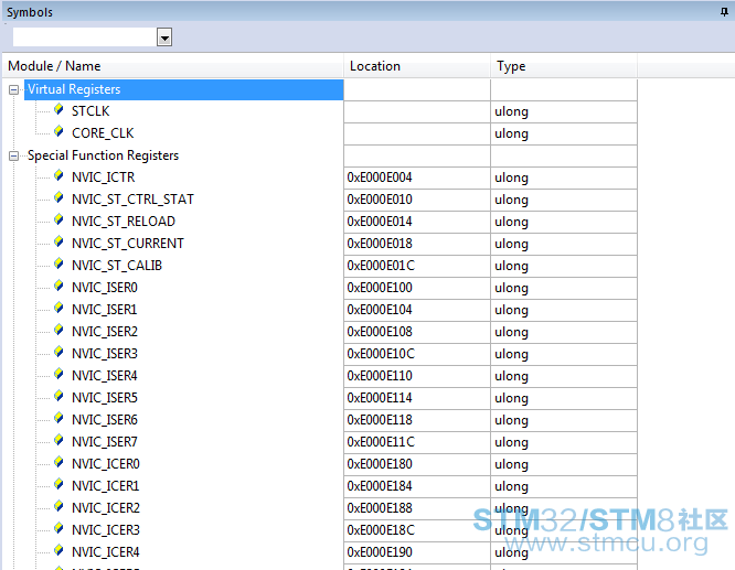

STM32软件仿真virtual regisrers没有地址
zqm656993
提问时间:2017-2-3 11:26 /
悬赏
10
ST金币
未解决
上面是软件仿真时显示的view->symbols->virtual registers中的内容
人家的软件仿真就有详细地址
这是怎么搞的,设置也是对的

楼主这是一个好问题。因为这个问题帮助我注意到了keil里面的Virtual Register。
我先用仿真的方式试了一下,然后又在线试了一下。发现这个location的位置都没有数据,但是virtual register的条目却不一样了。symbols里面的SFR和moudules都有地址。虚拟寄存器却没有地址。

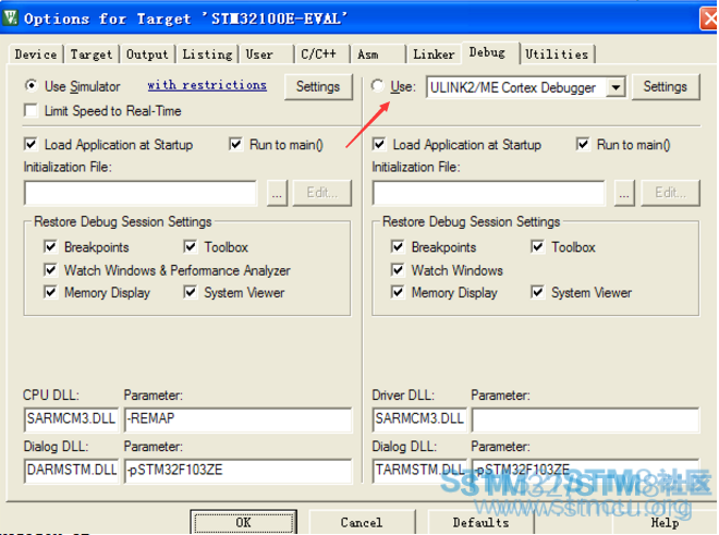

如下图,仿真的时候选择箭头所指的。。。你的选择是用软件模拟。

刚试了,的确是virtual regisrers没有东西,没找到对策,关注这个问题。

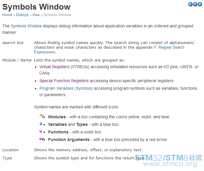

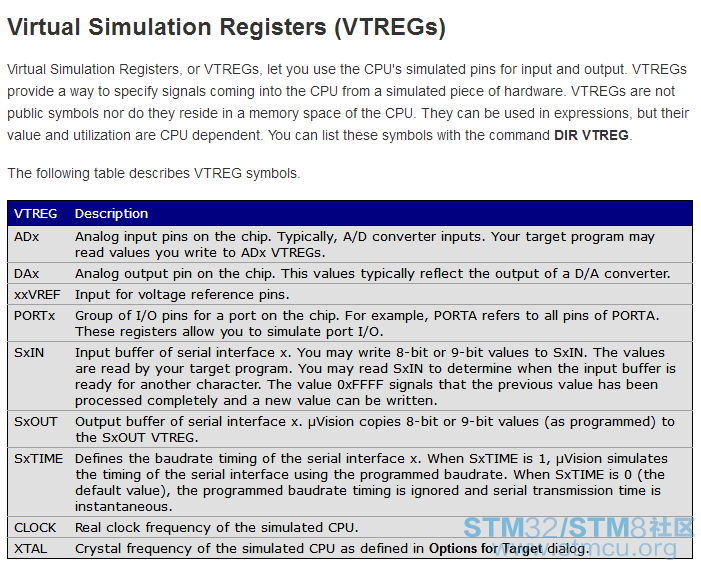

http://www.keil.com/support/man/docs/uv4/uv4_dg_symdlg.htm

如下图,仿真的时候选择箭头所指的
【稍等】
