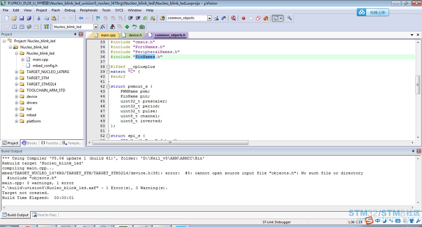

【求助】mbed 导出工程提示缺少头文件
稻爷的学徒
提问时间:2017-1-9 12:01 /
从
http://developer.mbed.org/compiler/#nav:/Nucleo_blink_led
导出的工程,在KEIL里面编译
出以下问题
请问各位是怎么回事
2
12
发布时间:2017-1-9 12:01
12个回答
shaoziyang
回答时间:2017-1-20 10:22:26
a0a.1 32b0c
这是版本问题造成的,很多例程都是几年前写的,里面的库版本较低,更新到最新版本就可以了。
另外个别例程存在错误,这时换个例程在导出也正常了。

无薪税绵
回答时间:2017-1-20 08:44:45
a0a.1 32b0c
缺少的文件,可能是库文件。
把缺少的头文件,复制到编译目录就可以了。

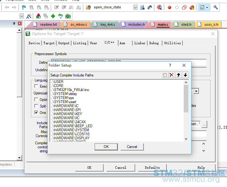

队长shiwo
回答时间:2017-1-20 08:58:01
a0a.1 32b0c
添加头文件路径了没

haifeng-388081
回答时间:2017-1-20 10:05:20
a0a.1 32b0c
这儿有没有添加相应的路径

cldym
回答时间:2017-1-20 10:13:21
a0a.1 32b0c
添加头文件路径了没
yb0121
回答时间:2017-1-20 20:36:47
a0a.1 32b0c
头文件路径

anywill
回答时间:2017-1-25 23:24:10
a0a.1 32b0c
以前我也遇到过,现在已经解决了,
keil官网下载最新的5.22,crack ,在mbed导出时选择mdk5
打开工程时更新设备库即可
包你好用
