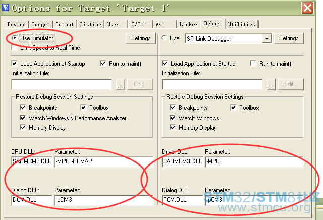

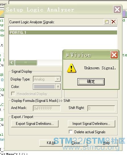

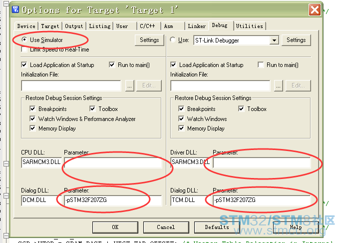

我在keil uVision 4中配置软件仿真,添加IO脚时报错。请问是什么问题呢?
先后按照以下方式配置,均没有成功:
