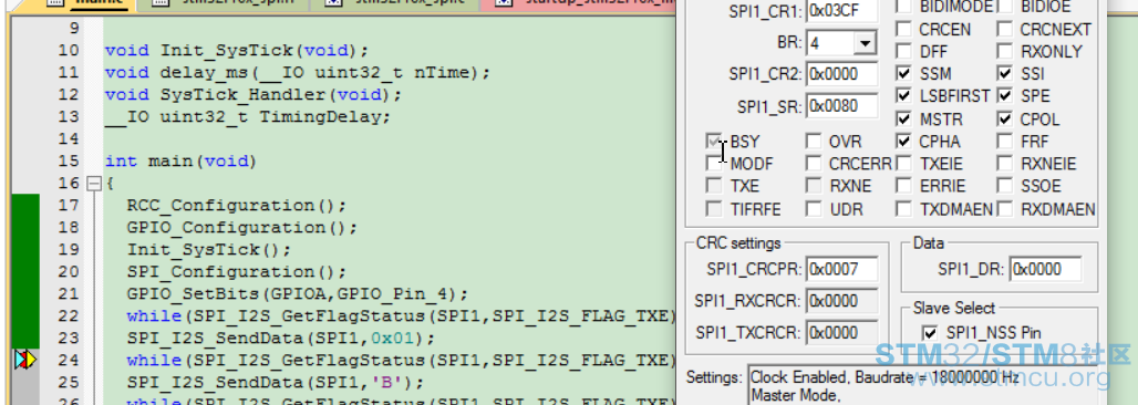

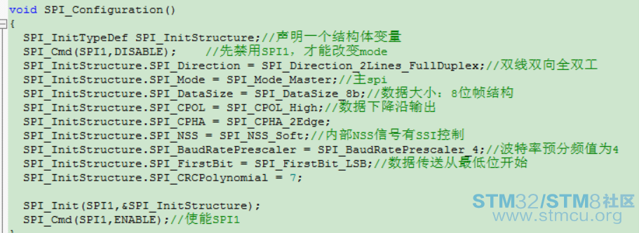

为什么我在仿真的时候SPI1_DR寄存器一直为0?按照示例来配置的应该没什么问题。可是就是没效果。求大神帮忙看看

a0a.1 32b0c
驱动的什么芯片
赵怡彬
回答时间:2016-12-27 18:41:32
a0a.1 32b0c
我是想两个stm32之间进行通信。这个是主机部分。
