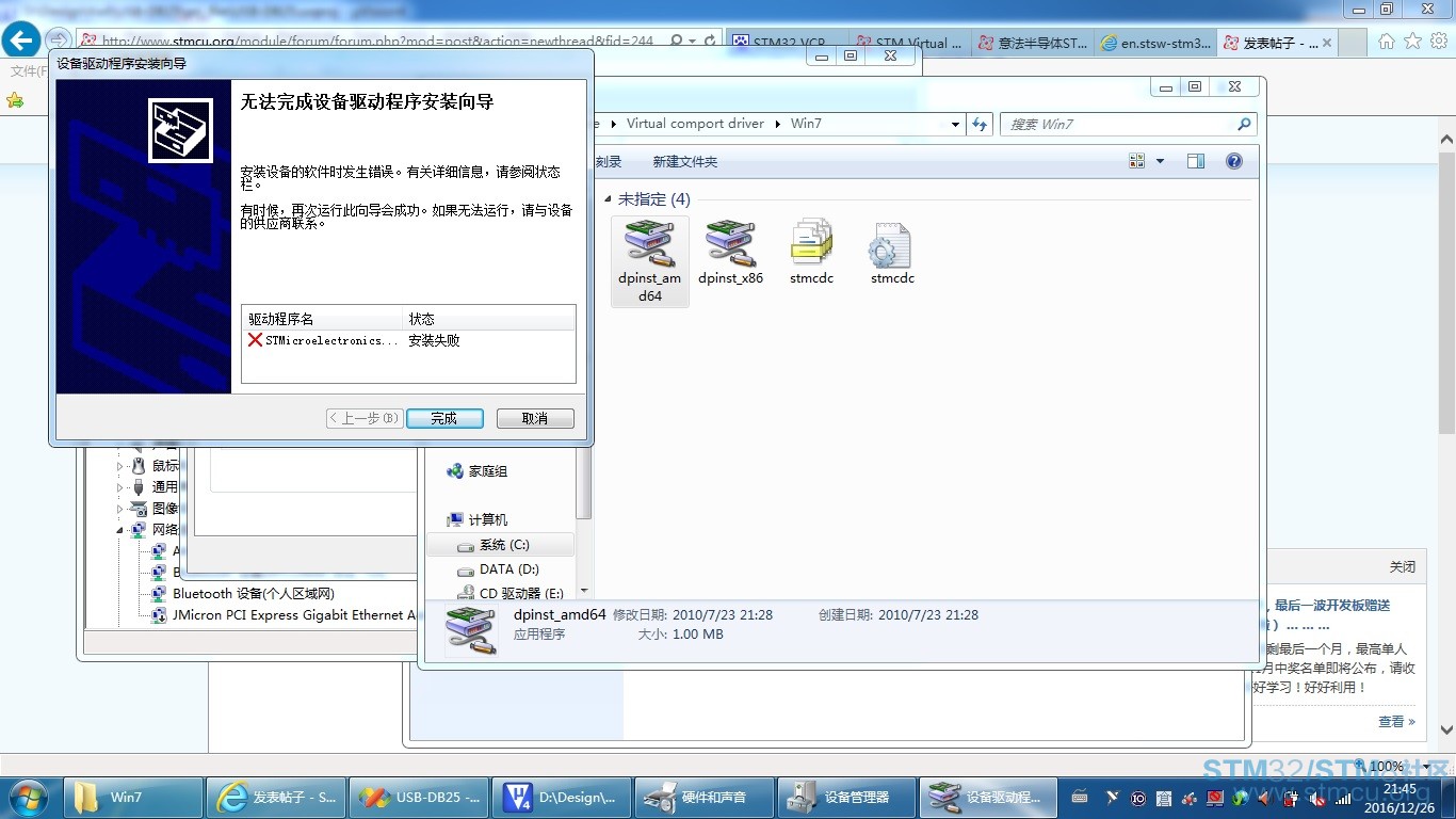

如附圖,如果USB線接上會出現不能安裝,安裝錯誤,如附圖。

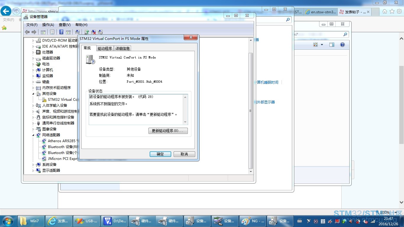

USB拿下後可以安裝,但插上USB後,設備管理,出現?號,打開出現附圖。
我試了很多次,都無法正常安裝。

我已解決了,後來問了個朋友,因為電腦重安裝的WIN7不是正版,是盜版的WIN7 雨林木风版旳,這版移除了很多少用到的的驅動,所以很多功能可能會弄不好,就下了決定,重新找個WIN7專業版安裝,安裝完成OK. 不過還是謝謝大家幫忙. 以後有問題的人可以用不同方式試看看.
