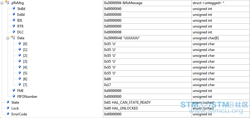

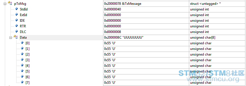

我用stm32F429的 can回环模式发送8字节数据,接收到的后两字节数据不对,用其他设备接收到的数据也是不对,可以确定是发送的问题。
发送了8字节的0x55 ,接收的数据后两字节变成了0x00 和 0x17,这可能是什么原因?
下面是调试中显示的数据:
发送的数据:
接收的数据,后两个字节不对

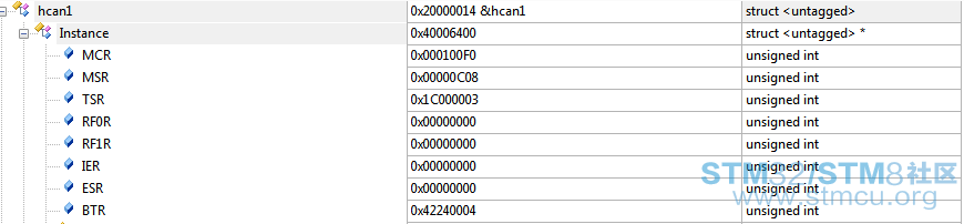

a0a.1 32b0c
是因为设成TTCAN模式了,后两字节被自动替换为时间戳了
