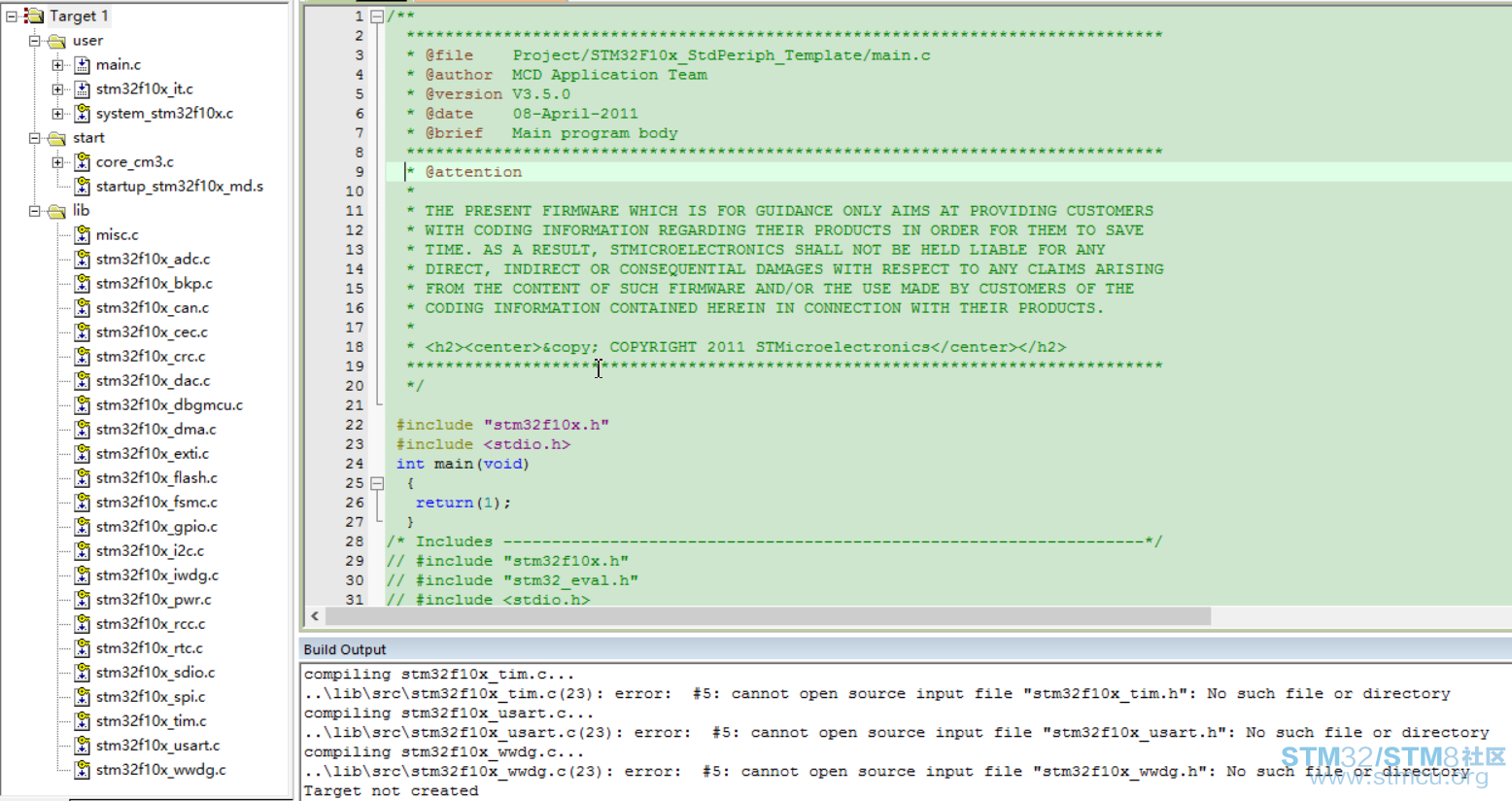

为什么我新建的工程模板编译不通过?去大神帮忙看看
赵怡彬
提问时间:2016-11-27 01:56 /
我按照网上教程来的,应该没有错的啊,为什么会报错没
有.h文件呢,我路径也设置了

a0a.1 32b0c
路径设置错误呗

应该是路径错误

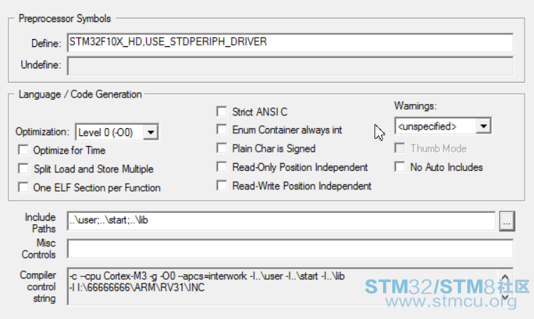

楼主在include path里添加用到的头文件的路径

找到包含的路径下,看看到底有没有你用到的这些头文件,没有的话就是路径不对,有的话,看看是不是库函数有什么条件编译之类的东西

缺少.h文件;
