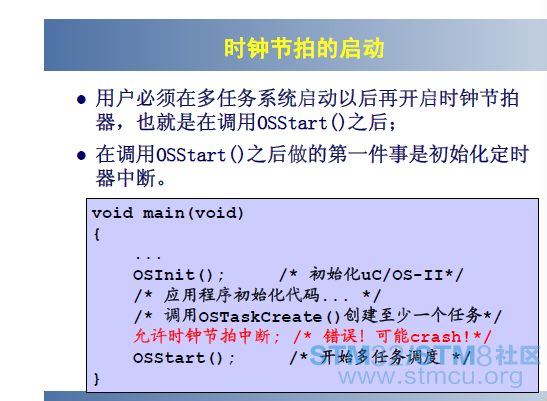

看到某讲义中如图,但是,发现大家使用时都是main里第一行都初始化了SYSTICK定时器,不懂,求解

它这说的好像不对,一开始就可以初始化系统定时器。。。建议楼主参考 正点原子或野火的教程

谢谢,我也这么人为,可这个是某行的讲义
