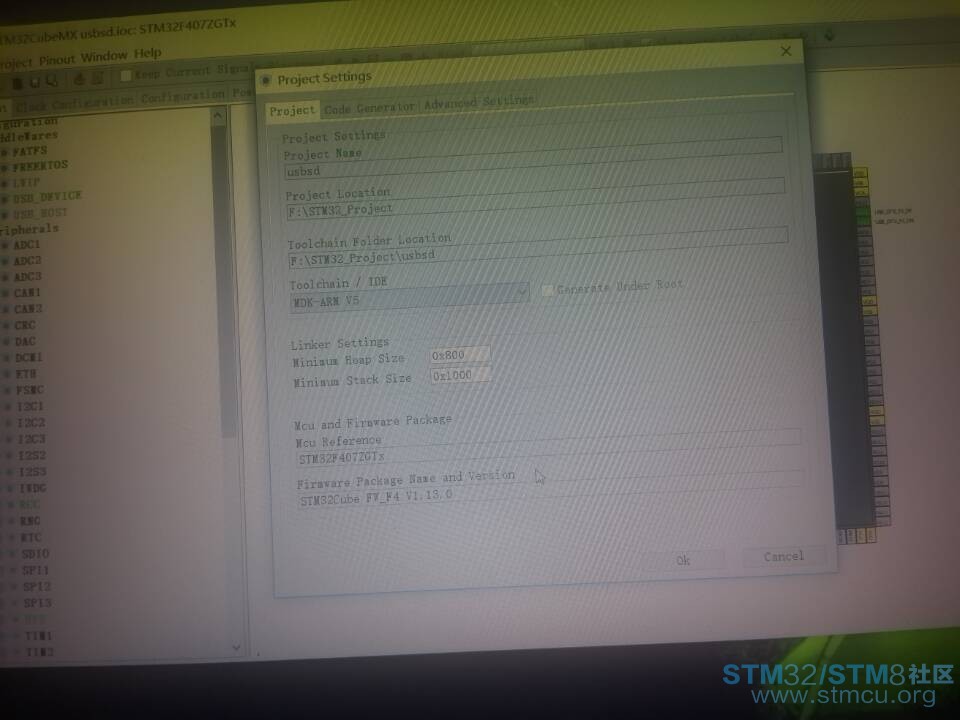

系统默认的版本是 firware package name and version 是V 1.3.0 我现在已经安装了v1.9.0版本的,如何把firware package name and version设置成
V1.9.0 版本。因为要生成工程,就要更新成系统默认的版本,但是更新好慢而且容易失败,所以就想把其设置成1.9.0版本,如何设置????有劳各路大神,不胜感谢!用的是V4.16版本的cubeMX

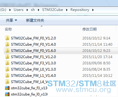

我用F0的,但方法是一样的,你v1.9.0 安装到哪里的,如果安装上,会自动使用最新的版本
库文件存放地方

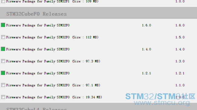

安装新版本库后,可以将旧版本库删除。
装过的库,如果有新版本发出,一般会有提示。
也可以在help工具栏内选择更新检测。

这个吗,直接到st网上下载对应型号的库就行

需要更新库
