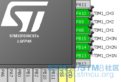

六路输出控制电机;CHx输出PWM;CHxN只想用作普通IO那样只输出高或者低电平,
PIN
比如AB相-> CH1 输出PWM
CH2N 输出高电平
除了改占空比还有其它办法吗

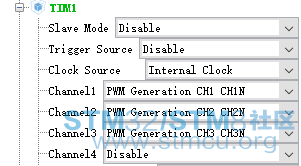

那你就配置CHX为PWM,互补的那个脚为普通IO就可以的

要用互补输出功能输出的都是方波,如果要固定电平就不要用互补输出功能。直接一路正常输出PWM,一路IO口控制。
