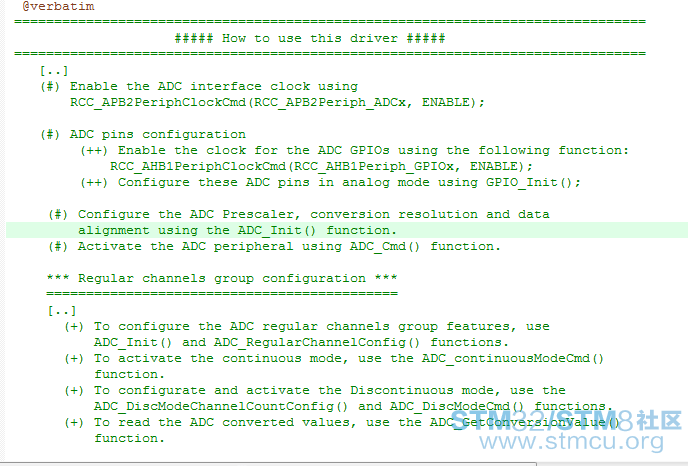

请教在f10x系列中,有没有类似下图这样的参考可用

如上,对于新入手的多数人来说,总是会看某些自称手把手教你学xxx的教程,跟着敲一遍代码,真的感觉作用不大。特别想知道,为什么人家知道这个外设就是这么使用的,类似f4中是有这样的参考文件,那么f10x中是否也有类似的文件可供参考 。。。为什么我一直找不到

你看到的是STM32CUBE库里文件。CUBE库里注释的确更细致点。
建议你从STM32CUBE库入手。STM32F1系列的CUBE库里就是像上面一样的注释。
