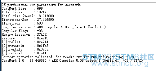

前几天看到沐紫美女发个COREMARK的移植教程,学习后,在L073RZ上试跑一下,未知结果测试是否正确,所以发个贴大家讨论下!
欢迎发布测试比对结果。
测试用优化参数:-O3

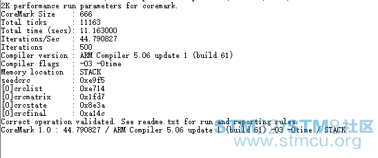

优化参数: -O3 -Otime
嗯,优化还是有差别的。
