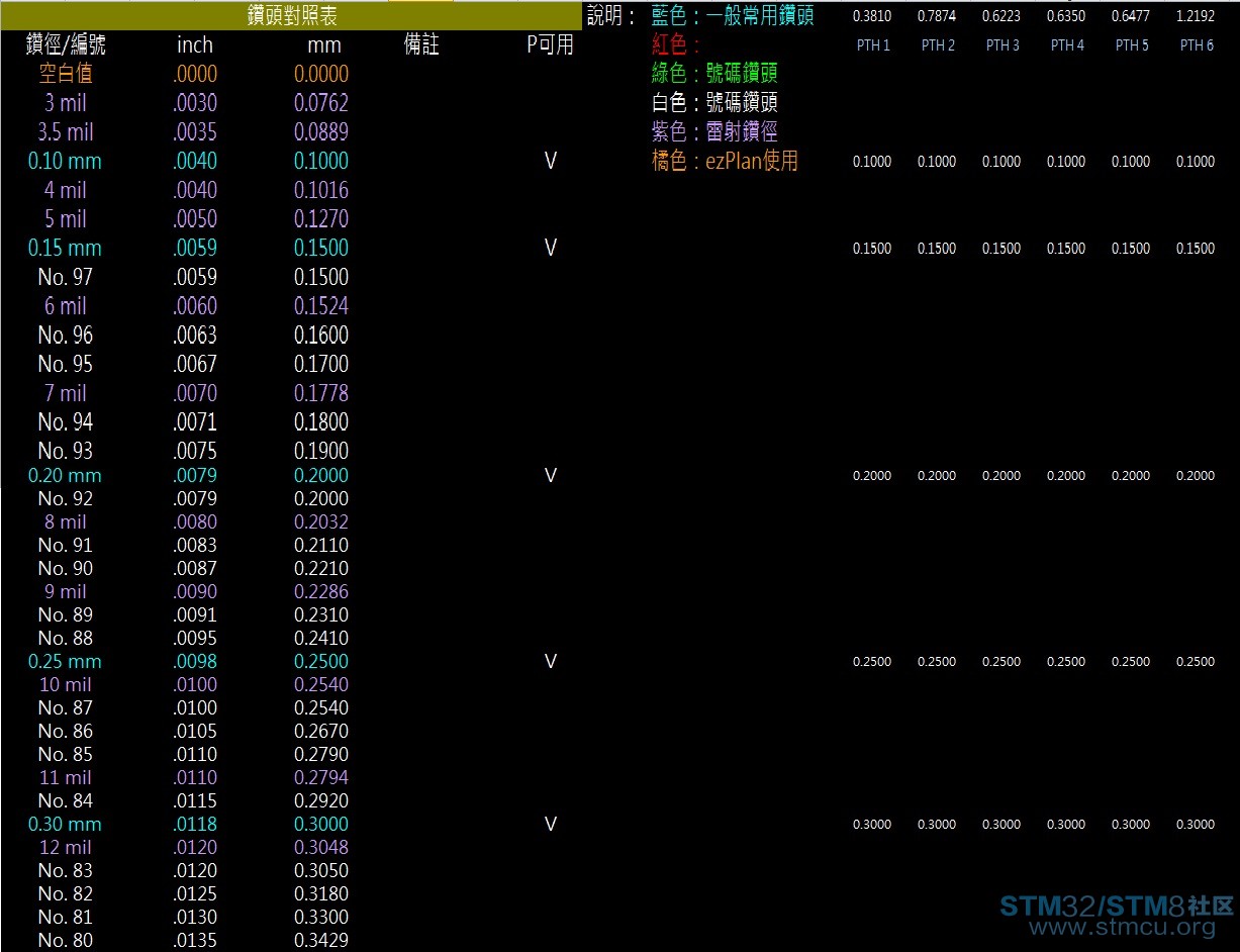

Dylan疾风闪电
回答时间:2016-4-14 11:13:03
a0a.1 0b0c
一般来说12mil的via孔还是很常见的。
12mil(含)以下的钻孔表如图:(文件被保护了,就将就的截个图吧~)
我也发嘉立创。
0.3mm/12mil以下容易断钻头,所以一般会收费。
不过大厂是不收钱的,但是也会标注给钻孔。
刚毕业那会在板厂做op,所以有些了解。
