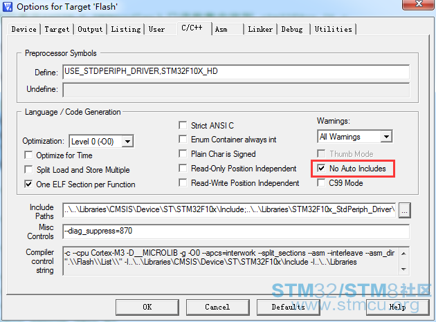

MDK工程的独立性问题就由上面的两种包含方式而引起
,如果大家在使用中不注意这个问题的话,有时候很多麻烦的问题就来了,根本原因是MDK的安装目录里面也有芯片厂商库文件和其它的一些源码文件(比如RTX操作系统)。可以想象,比如用户采用下面的方式添加头文件
#include<STM32F10x.h>
那么MDK就会优先从安装目录里面去查找,如果用户升级了固件库,但是MDK安装目录里面的是低版本的固件库,那么问题就来了,用户此时使用的固件库头文件是低版本的,而源码文件是高版本的。这时,最好的解决办法就是把MDK中No Auto Includes选项选上。
选上了这个选项以后,就不会从MDK安装目录里面搜索头文件了,除了系统头文件,比stdio.h, string.h等。如下是MDK的help文档对此选项的说明:
教程中配套的例子基本都把这个选项选上了,而且在做RTX的源码方式移植的时候这个选项就很有用了。
