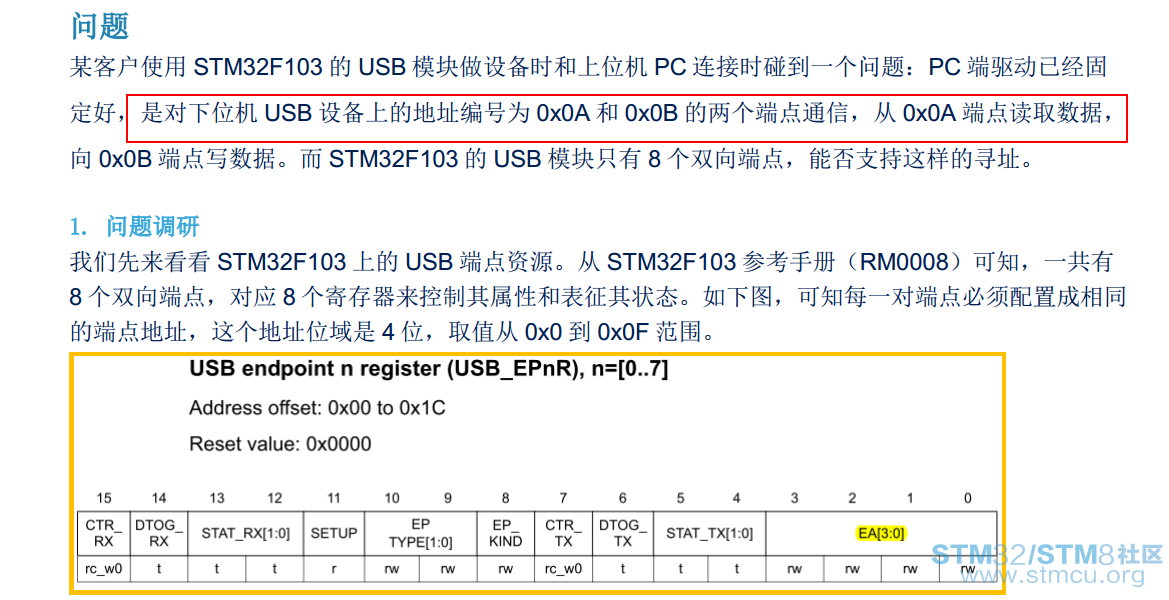

stm32f427 OTG_FS模块作为设备模式,支持4个端点,其中端点0为控制端点,剩余的端点1、2、3是否端点地址就是为0x01、0x02、0x03(如果作为OUT端点)? 这个三个端点是否可以配置端点地址,比如0x0a 等等? 在此,先谢谢您的指导解答。

这个还真可以有!

首先感谢你的回复。我使用过F103,端点地址是可以配置,但是我现在用的是STM32F427,相应端点寄存器没有相关的地址配置,所以不懂是不能配置还是另有它法。
