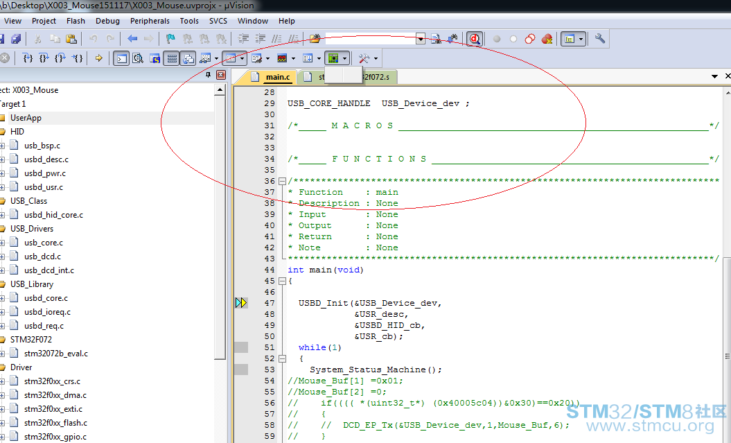

各位好,我在使用KEIL 5.14 调试STM32F072C8 时,无法通过system view windows 看到STM32F072的寄存器.
我已经下载了STM的Pack包并放在Keil_v5 的pack 下面.在target 那里也有STM32F072x.svd.
不清楚是什么原因.能否帮我解答下

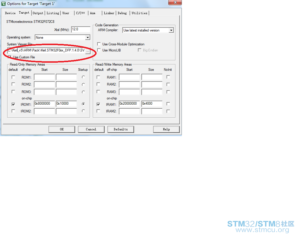

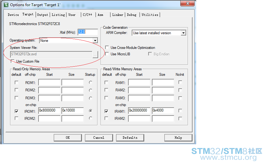

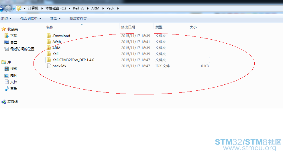

我没有安装pack,我下载下来就是一个压缩包,没有看见安装软件,Keil.STM32F0xx_DFP.pdsc 这个也不能安装。下面是我的截图

我在keil 里面指定地址好像也不行...

C:\Keil_v5\ARM\Pack\Keil\STM32F0xx_DFP\1.4.0\SVD 你看一下你这个下面有没有那个文件 ,我的没有问题

在SVD 文件夹里面是有STM32F072x.svd这些文件的.
有个问题,我在target 那里选择Use cunstom file 选择目录进去,keil 要求加载的是.sfr 后缀的文件,但SVD里面是.svd的.有没有STM32F072x.sfr 这样的文件呀

哦,可以了, 因为我下载下来后是.zip 后缀包,所以没有安装.我改成.pack后安装了就可以了.
