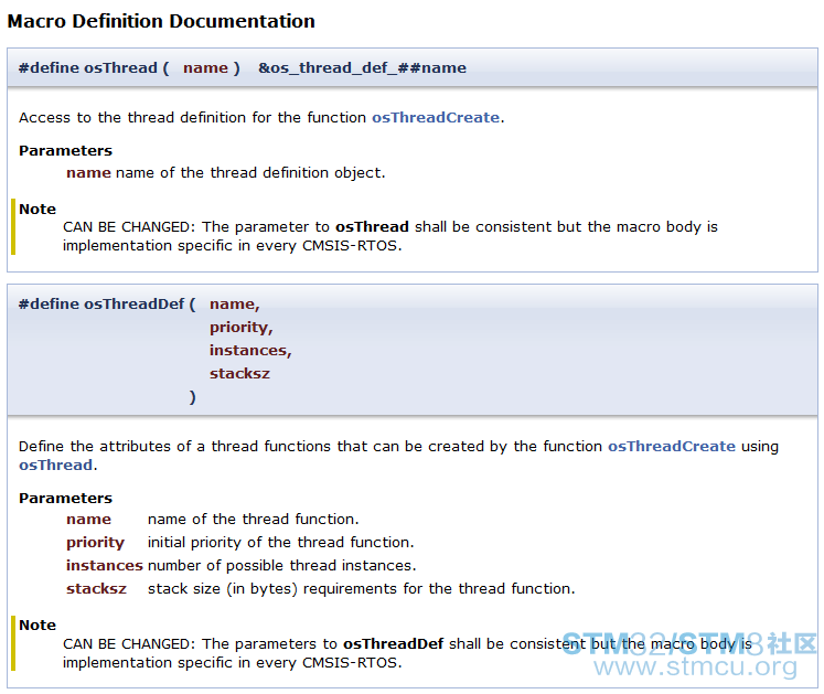

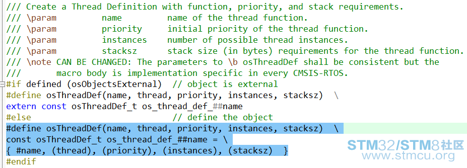

先上两张截图:
关于osThreadDef的宏定义cmsis_os.c V1.02和官网上介绍存在不一致。
求官方解释!
