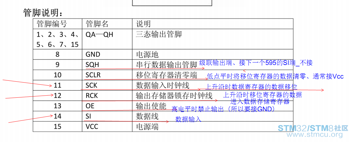

振林1985
回答时间:2015-10-9 21:38:21
a0a.1 32b0c
手册上有写

这是哪个的管脚说明啊?我买的这个数码管只有五条线连接stm8s-discovery
