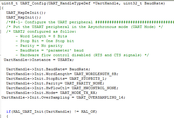

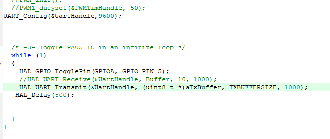

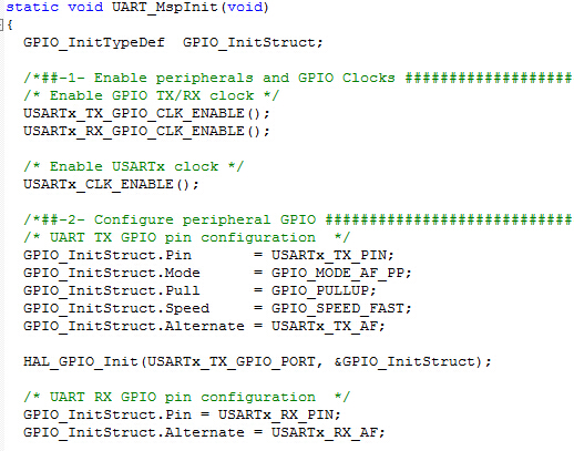

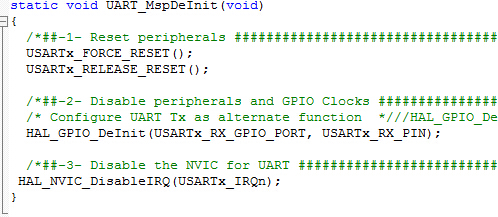

不知道为什么uart发送到窗口助手里没反应

能不能把程序发上来,大家好帮你运行下试试啊

楼主应该说一下是什么芯片。串口输出用的是哪个IO?是否需要重映射?这些要描述一下。

这样的情况可以用示波器看看真的有没有数据输出,引脚配置,串口配置等等问题,调试是个技术活
