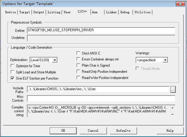

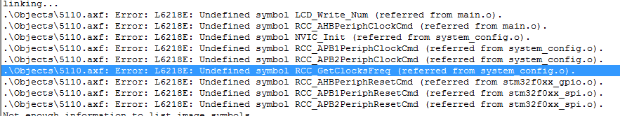

进行驱动5110屏幕时,编译出现问题,不知如何解决。
最佳答案
ZHONGLAN
查看完整内容
请看Target Oprions配置图:

ZHONGLAN
回答时间:2015-2-26 21:11:13
a1024a.1 32b0c

天涯水乡
回答时间:2015-2-26 22:38:07
a1024a.1 32b0c
看一下头文件添加进来没。还有要用到的库文件。
党国特派员
回答时间:2015-2-27 09:25:41
a1024a.1 32b0c
应该是没有把相应的C文件加入到项目中。不过看上面的错误提示,感觉是没有定义相应的宏导致的。
wamcncn
回答时间:2015-2-27 09:44:20
a1024a.1 32b0c
头文件没包括,常见的问题
zhang7309
回答时间:2015-2-27 09:55:14
a1024a.1 32b0c
缺少头文件
dear祝子
回答时间:2015-2-27 09:57:37
a1024a.1 32b0c
头文件看看有没有包括,或者头文件之间冲突
MouseCat
回答时间:2015-2-27 11:48:13
a1024a.1 32b0c
函数没有定义。
库里面用宏定义的不同来区分所包含的库文件,检查一下!
AnswerRaul
回答时间:2015-2-27 14:17:29
a1024a.1 32b0c
缺少头文件。库函数没添加吧?
大器所成
回答时间:2015-2-27 16:35:24
a1024a.1 32b0c
好像是没有加入全部的.c和.h函数,还是好好检查一下吧,希望能帮到你
zhangdaijin
回答时间:2015-2-28 07:32:52
a1024a.1 32b0c
KEIL里面要设置一下,把头文件包含进去
废鱼
回答时间:2015-2-28 09:46:43
a1024a.1 32b0c
RCC的.C和.H文件没有引用。.C也要添加到工程中。
星辰一方
回答时间:2015-2-28 09:52:47
a1024a.1 32b0c
头文件,
chendiand
回答时间:2015-3-1 12:31:54
a1024a.1 32b0c
已解决,谢谢大家的回答,是少包含了一个头文件
