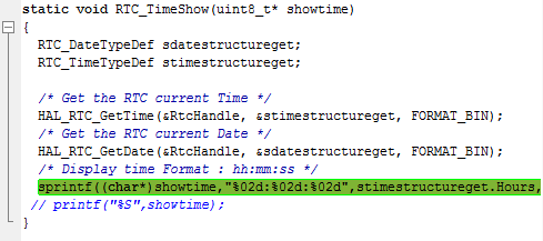

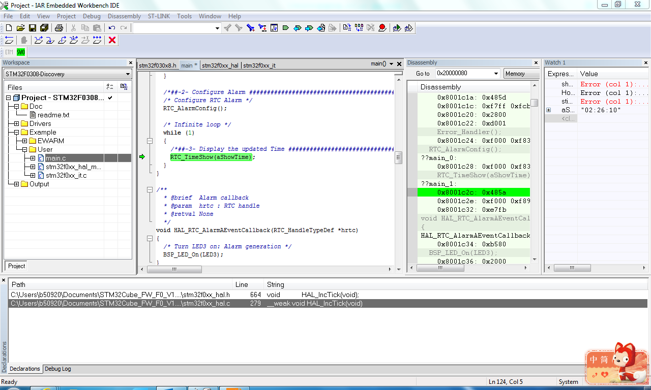

void SysTick_Handler(void)
星闪星烁
提问时间:2015-1-27 10:55 /
HAL_IncTick();
是什么程序?
__weak void HAL_IncTick(void)
uwTick++;
为什么在RTC_timeshow处会跳到SyTick_Handler.

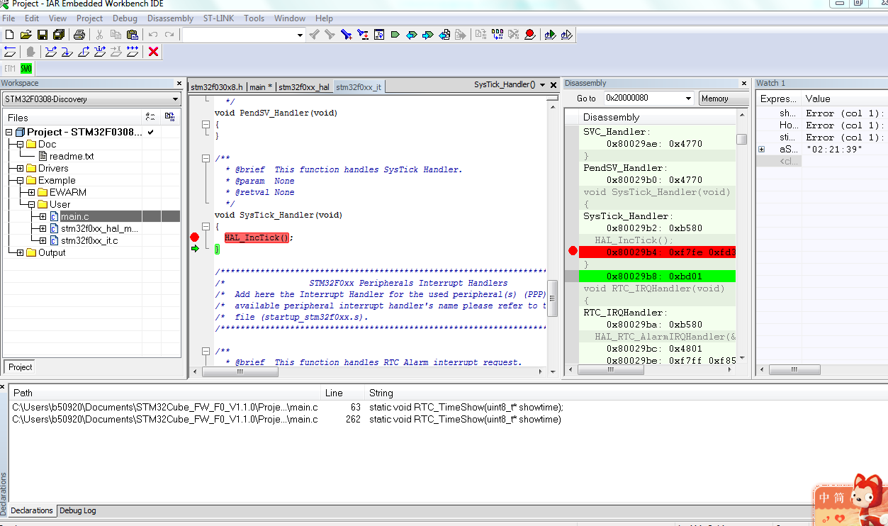

系统滴答中断函数入口,需要在里面写实现的代码

不是在这个时候跳转的。其实两个函数的代码没有相互调用的关系。只不过是这号在这是,systick的中断到了

楼主设置systick为1ms吧,这样就不会频率进入SysTick_Handler(

滴答定时器中断 你这个因该是维护系统时间计数值的
