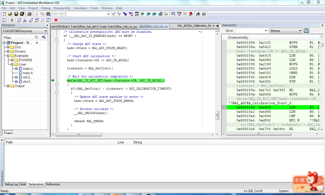

debug的时候在这里循环
星闪星烁
提问时间:2015-1-12 16:04 /
请问在这里循环如何设置使程序往下进行,我用的是STM32F08_DISCO板子,用的STM32cubeF0库,选择的HSI时钟启动,PLL OFF.

你的ACD1的配置有问题,所以跳转到错误处理部分了。

还有就是你的配置没问题的情况下,检查一下ADC的线路连接情况
