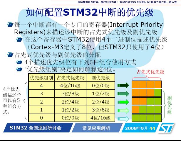

这个图表怎么来理解呢? 相同的优先级还要分比较细的不同级别的子级别啊?

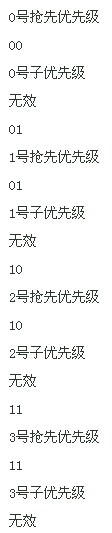

a0a.1 32b0c
看这张图。

a0a.1 32b0c
两个不同的优先级的中断同时发生,肯定是先处理高优先级的程序了,这就是抢占式优先级。当同时来了两个相同的抢占式优先级的中断时,先运行哪一个呢?所以还要使用子优先级。

a0a.1 32b0c
做个不恰当的比喻:门诊挂号,抢占式优先级={专家、名医、普通},子优先级=你排到的号码,优先级的响应时间=你治愈的时间。
