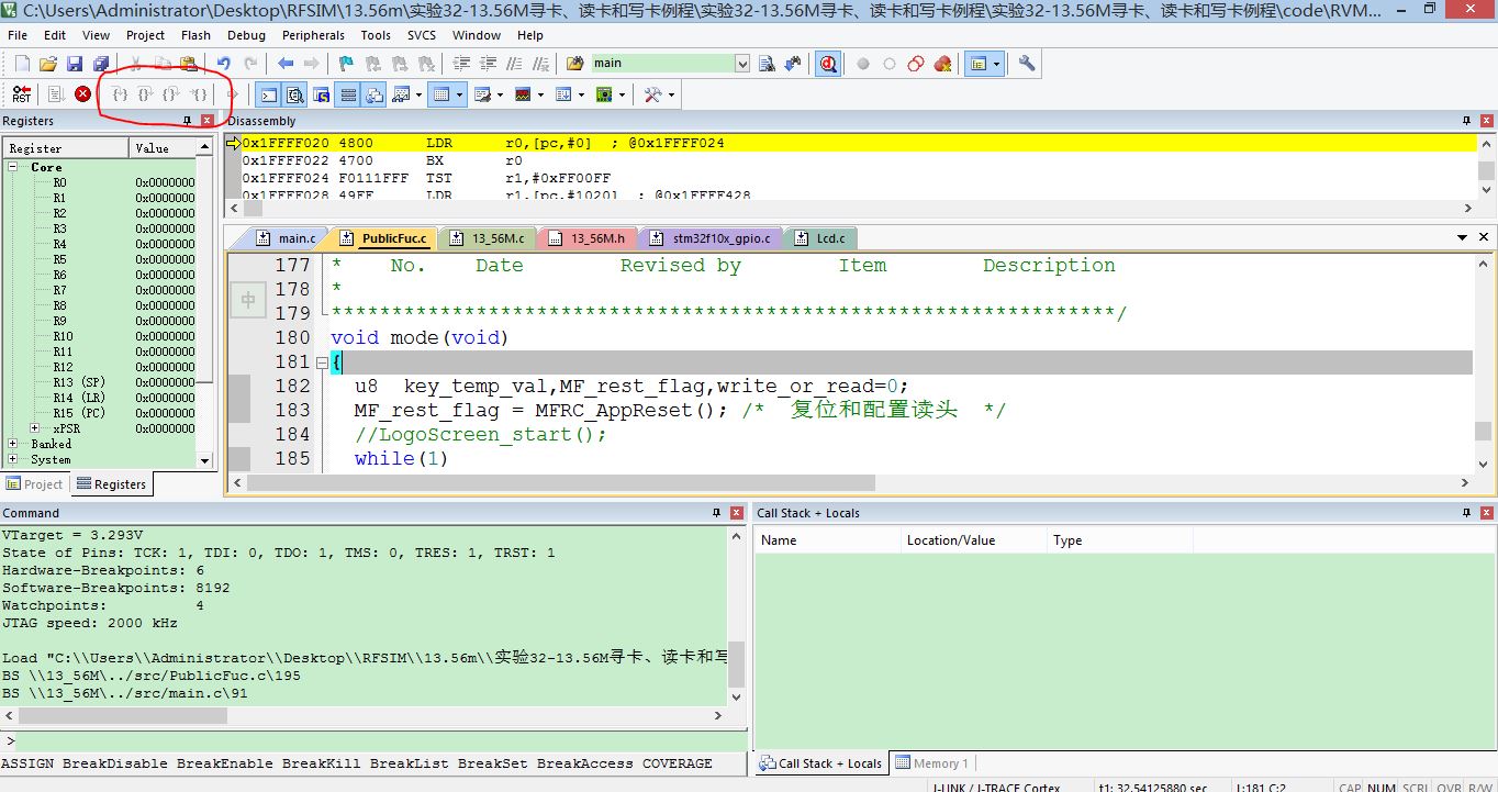

mdk 在线仿真单步调试按键区域是灰色,如图。大神帮看看

点红色的X,停止以后才能单步运行。

点击在线仿真后就出现这种情况,没有动其他的,按照你说的方法也不行

debug选项选择为不运行到main,单步看看是哪儿死掉的。
